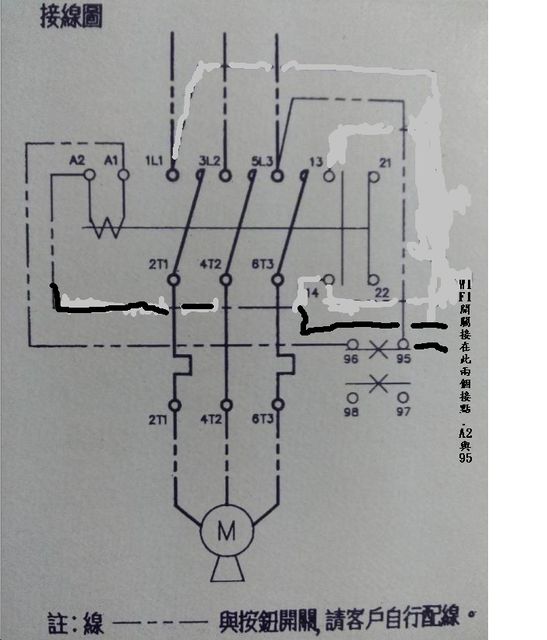

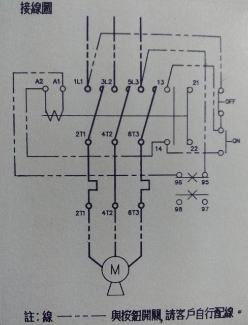

因為我不是電機專業,心中有些困惑,想請教一下,
附上士林電機電磁開關的配線圖,請大大協助釋惑.謝謝你.
用Wifi開關直接操控激磁線圈A1,A2接點時的配線,
是將Wifi開關的輸出一條接在95接點嗎? 另外一個輸出接在A2接點嗎?
95接點還接一條線至5L3吃大電源.
我的困惑點-->怎樣配線以確保5L3與WIFI開關輸出接在95接點的電,是同相位的那條電源?
積熱電驛的96接點的配線接到A1接點(熱過載時從NC變成NO讓激磁線圈斷電消磁)
配線圖中按鈕開關以及13, 14 那些配線就全部拿掉,不用了.
我這樣配線對不對?

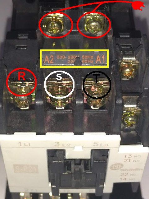

發表於 2019-3-6 09:16:14 | 顯示全部樓層
快樂農夫 發表於 2019-3-6 01:19
附上士林電機電磁開關的配線圖,請大大協助釋惑.謝謝你. ...
您太客氣了,我可能比您更粗淺哪,真的是很獻醜
我看這種Wifi開關有點類似一個多孔的插座
所以就把它當成插座來看了,Wifi的弁鉥N不去考慮
因為是用手機來控制電磁接器的線圈供電與否,
跟馬達供電的部份沒有什麼關連
下圖是我的配線方式(目前我就是這樣子用的)
A1及A2的線圈部份接到插座那裡
黃色框的部份是提醒在購買的時候要注意線圈是要用幾伏特的電
較常見的有24V、110V、220V、380V
R、S、T特別以紅、白、黑來表示三相電源的三種顏色的電源線

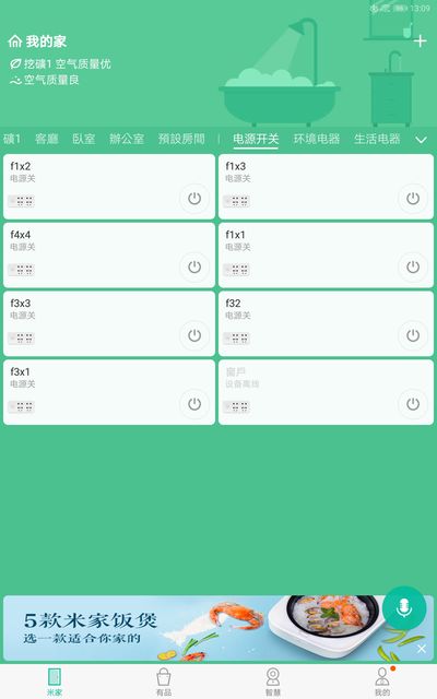

 樓主| 發表於 2019-3-6 10:56:39 | 顯示全部樓層
因為wifi開關,有一個功能,
我在遠端,就可以看到電流數字,瞬時,歷史電流都有...
那數字 多少可以判斷是否空轉
一旦用了 電磁開關   ,
電流數字....是不是就沒意義了?
一定得加上監視器...
PS:
我PO的那支小米照片,APP做的還不錯...定時,倒數,開關功能都有.
家裡很多電器,都改用它了. 電燈,風扇方面不錯用.
但 像風扇那種 只能針對機械式的風扇...

因為你沒有使用「積熱電驛」去保護馬達的萬一過負載,所以就沒有我提到的配線經95的問題。
我在想,Wifi 開關應該可以視為小電流的繼電器。
因此如果它的電源接自1L1與5L3,然後量測Wifi開關的一個輸出點與5L3接線到95接點的電位差,如果是0就是同相位。否則應該量測到220V,
這樣可能就可以解決我昨晚的困惑。
謝謝你。

 樓主| 發表於 2019-3-6 13:07:20 | 顯示全部樓層
2home 發表於 2019-3-6 12:38
我有使用過兩種wifi 的遠端搖控開關....
最後都收起來了, 原因是不大穩定...,也不知是捨原因....,溫 ...
我住宅是用華為的基地台,八個小米的wifi開關,用了快半年了,倒是不錯用
只掛了一支wifi開關
