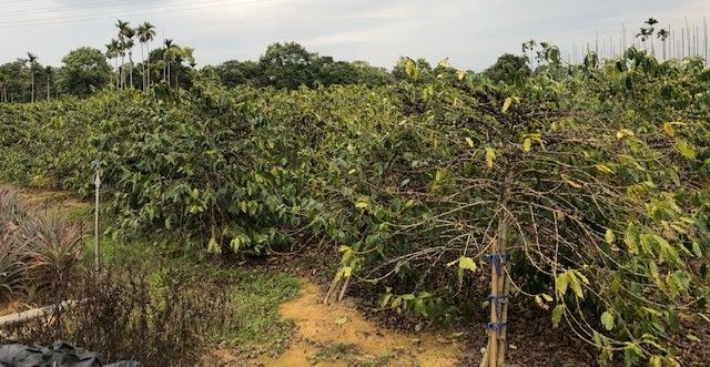

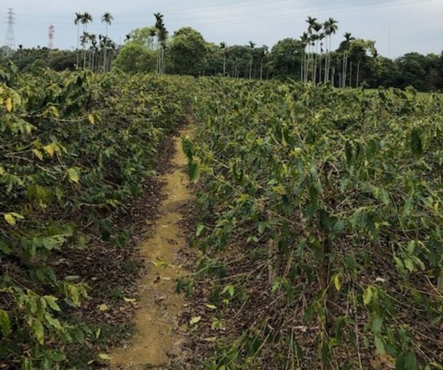

發表於 2019-3-18 09:42:57 | 顯示全部樓層
kuocc24799 發表於 2019-3-13 18:21
我四年多前種了約200株咖啡苗,
當時還沒退休,只能假日照顧,正如
大大所說沒灌溉系統也沒遮蔽,
種植時間是2016年,種植在南投海拔約400-450公尺,另一片是在石礫地質,海拔莫約在250-300也是完全
無遮蔽灌溉系統,親戚是公務人員退休,我很佩服他對種植的觀念,他認為植物有本身能存活於大地,若非
重大天災不需要人為過度干預,植物根系自然會尋找水源。
PS. 圖中的噴灌是隔壁鳳梨田的
kuocc24799 + 20 太棒了!
69
2073
51854
發表於 2019-3-18 13:56:42 | 顯示全部樓層
山林者 發表於 2019-3-18 09:42
無 ...
相較於南投中海拔的氣候,台南平地是熱了許多,
我的2home雖然在山上區,但名不副實,海拔只有
22公尺,夏季動輒37,8度以上的高溫,沒有遮蔭等於
整株咖啡樹直接烘焙,焉能不掛?
eastern + 20 我很贊同
