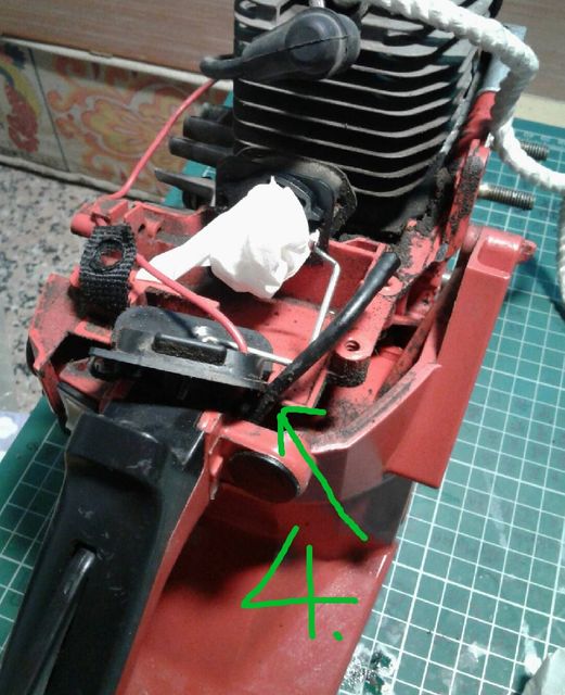

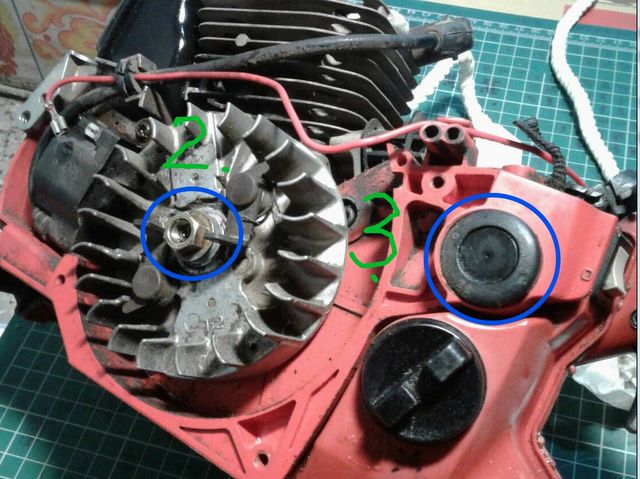

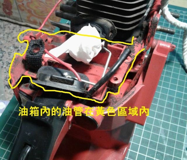

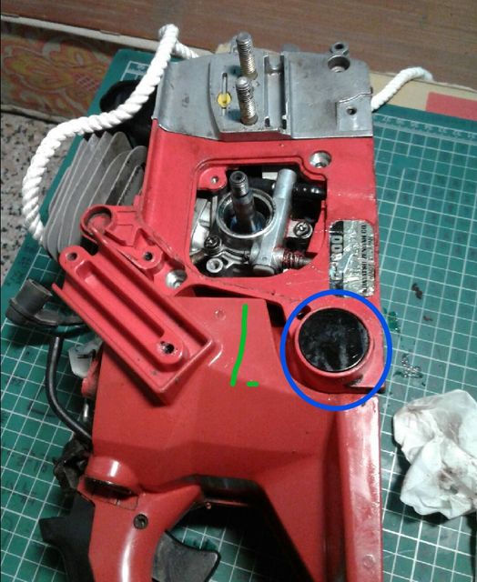

發表於 2019-3-24 11:29:12 | 顯示全部樓層
本帖最後由 moonlake 於 2019-3-24 18:47 編輯
換我來問問題了。
機型:小松 G3800 引擎鏈鋸
症狀:油管破裂。一倒油下去,油就很快從油管與油箱那個黑色塞子那裡滲漏出來。
問題:機殼拆不開,不敢硬拆。但是要換油管,一定要拆「最後一張圖黃色區域那一塊」,將之分開來,否則,沒辦
          法拆到油管。以下圖片中問的都是關於最後要怎麼把「黃色區域」那一塊拆開的相關問題。
請教一下:如圖,請教一下有經驗的,要怎麼拆?才可以拆到換裡面的油管???
【問題1】:編號1的地方,是要用一字起子把黑色的硬撬起來嗎?(怕這樣硬搞,把它弄壞)。
【問題2】:上面的螺絲我已經用電動扳手把它打起來了(怕螺絲弄丟,先再輕鎖上去),但是飛輪還是拿不下來?取下
                   飛輪有什麼技巧?
【問題3】:這個黑色的也是要硬撬起來嗎?(怕這樣硬搞,把它弄壞)。
【問題4】:油管在箭號的裡面,有其它更換的好方式嗎?(自己有想過,是不是先塞進油箱裡面再用工具往外推)。
感謝大家觀看完畢。
黃金檸檬 + 15
一切有為法
   如夢幻泡影
       如露亦如電
          應作如是觀
81
1657
1657
發表於 2019-3-24 18:14:37 | 顯示全部樓層
moonlake 發表於 2019-3-24 11:29
換我來問問題了。
機型:小松 G3800 引擎鏈鋸
症狀:油管破裂。一倒油下去,油就很快從油管與油箱那個黑 ...
回復大大問題:
編號1的地方,是要用一字起子把黑色的硬撬起來嗎?---我會直接撬開 頂多再用矽利康封回去而已 但是由從這裡漏有點奇怪?有摔過????
                   飛輪有什麼技巧?----有想過飛輪是反向牙嗎?跟一般螺絲反方向
問題3】:這個黑色的也是要硬撬起來嗎?(怕不是這樣硬搞,把它弄壞)。----這是手押送油嗎?是的話拆開有連接一根油管道化油器
【問題4】:油管在箭號的裡面,有其它更換的好方式嗎?(自己有想過,是不是先塞進油箱裡面再用工具往外推)。-----這個真的看不懂 不過油管這種東西了原則就是保持通暢即可 拆了通路就接回去就好 沒那麼精密

發表於 2019-3-24 18:42:18 | 顯示全部樓層
本帖最後由 moonlake 於 2019-3-24 18:50 編輯
coolfish1113 發表於 2019-3-24 18:14
回復大大問題:
編號1的地方,是要用一字起子把黑色的硬撬起來嗎?---我會直接撬開 頂多再用矽利康封回去而 ...
coolfish1113兄:
不是油從編號1那裡漏,
而是想要把圖片中黃色區域那塊分離開來(有加一張圖),
那附近的螺絲都拆完了。
所以,問一下有沒有人有拆過這一台,想說不要硬拆。
附註:
要換油管要把黃色區域那塊拆下來,但目前黃色區域這塊拆不下來。
所以,重點不是怎麼換油管,而是怎麼拆到黃色區域這一塊。
拆不下來,沒辦法施工換油管。
(coolfish1113兄,再重看一下我的貼文,我剛剛又重新敘述一下問題。)
謝謝回覆。
