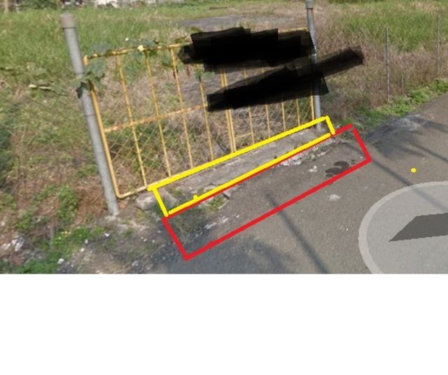

 樓主| 發表於 2019-4-9 10:25:29 | 顯示全部樓層
若只是要打掉紅框的柏油與打花黃框的水泥, 那用三用鎚鑽應該夠了嗎?
本來想買個鑿子來慢慢敲!

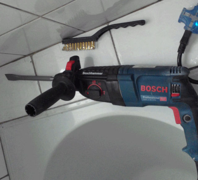

小弟的鎚鑽 ~ 上星期 才去 幫 鄰居裝 10支 無障礙扶手~ 1下午 打了 將近 120個洞 ~ 很累 !!
這台 對付 5公分的水泥地 ~ 應該 還行 ~ 只是 不適合 長時間 使用~ 最好 敲 20分鐘 休息一下~
我是 用這種 鑽頭 ~ 很強 ~ 買了 7~8隻 ~~
搭配 這個 可以 在牆壁 洗洞 ~~

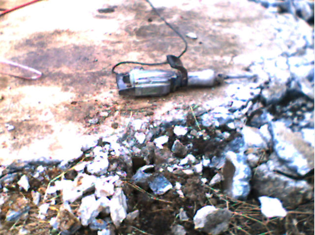

7~8年前 整理山上時 ~ 用 大台的破碎機 ~ 敲掉 5~60坪 水泥地 ~
這邊 有在出租 破碎機 ~~

發表於 2019-4-9 10:36:04 | 顯示全部樓層
ntxl 發表於 2019-4-9 10:25
本來想買個鑿子來慢慢敲!
可以 但會很累
用h41 約要半天
用h65a  約一小時

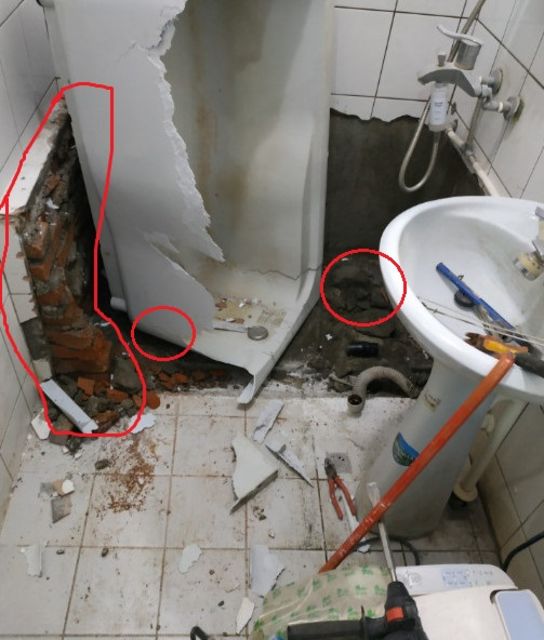

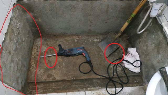

發表於 2019-4-9 10:47:31 | 顯示全部樓層
小弟 前幾天 幫鄰居 敲掉 浴缸 ~ ( 浴缸下 有兩個水泥堆 ~ 浴缸邊的小磚牆 ~ 就是 紅線處 )
1共 花了 約3~40分鐘 ~ 速戰速決 ~ 不敢敲太久 ~ 怕 別的鄰居抗議 ~ 很吵 !!

發表於 2019-4-9 12:43:40 | 顯示全部樓層
本來想買個鑿子來慢慢敲!
H41就能搞定了 而且很輕鬆 柏油很軟
水泥 裡面沒石頭 這種也算薄很好打
日立 H41 10J
H65 42J
所以三用槌鑽可以照H41的焦耳買
