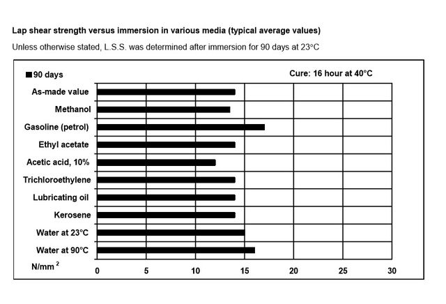

發表於 2019-4-17 08:37:45 | 顯示全部樓層
本帖最後由 山林者 於 2019-4-17 09:00 編輯
moonlake 發表於 2019-4-16 14:01
山林者兄:
能否推薦個品牌、型號呀?
謝謝!
環氧樹脂都有相當耐化性,效果較佳工業用的是銷售生產工廠且包裝過大,建議找網拍或五金行購膏狀或固體的環氧即可,隨手找一個型號的耐化表,耐汽油表現不錯(第3項)...
