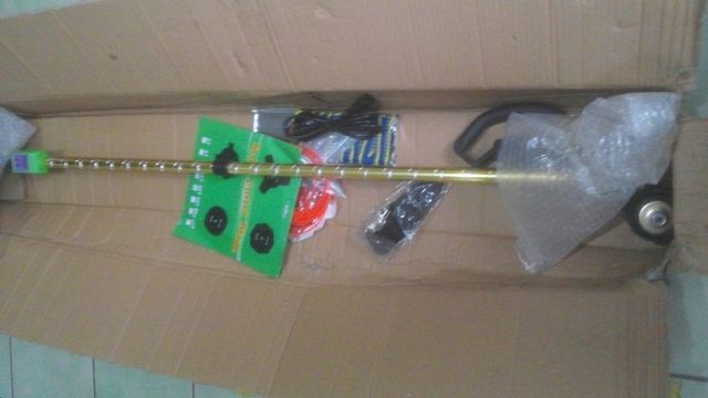

發表於 2019-6-10 16:28:39 | 顯示全部樓層
    個人具有冒險犯難的實驗精神,再加上原來的充電式有刷割草機漸漸老邁,看到本帖介紹到淘寶的無刷割草機,有更新款可以調速的。
    於是上淘寶,只找到這一家有三段變速:
https://item.taobao.com/item.htm ... ;abbucket=11#detail
    6/1打折減人民幣35,算算不含電池,不到台幣2千,敗了下去。

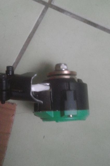

    今天收到,才知道冒險過了頭。
    賣家大概沒有賣到海外的經驗,包裝就是紙箱,兩頭只用泡泡紙纏繞,連塊保麗龍都沒有。
    結果悲劇了,到我手上,一看,割草頭斷了。
    這下麻煩大了。
牧童遙指杏花村,就在......
                     8332 公里(KM) 處。
發表於 2019-6-10 16:42:33 | 顯示全部樓層
km8332 發表於 2019-6-10 16:28
個人具有冒險犯難的實驗精神,再加上原來的充電式有刷割草機漸漸老邁,看到本帖介紹到淘寶的無刷割草機 ...
看是什麼材質?
或許可以找焊接店補焊回去!
有聽過..."打斷手臂顛倒勇"嗎?...
83
1122
16055
發表於 2019-6-11 08:39:05 | 顯示全部樓層
eastern 發表於 2019-6-10 16:42
看是什麼材質?
或許可以找焊接店補焊回去!
    是鋁鑄的。
    應該是設計不良,整個頭斷成兩截,看斷口只有2到3mm,不是這次搬運撞斷,以後也會被割草時甩斷。
    考慮整個頭給它灌塑鋼下去。
牧童遙指杏花村,就在......
                     8332 公里(KM) 處。
發表於 2019-6-11 08:57:51 | 顯示全部樓層
km8332 發表於 2019-6-11 08:39
是鋁鑄的。
    應該是設計不良,整個頭斷成兩截,看斷口只有2到3mm,不是這次搬運撞斷,以後也會 ...
建議先找當地焊接行補焊起來再另外加強
可Google "鋁焊接"加個您附近區域如: 台南,如此:"鋁焊接台南"
就可以找到師傅啦!
不過焊接時要慢慢焊,不要一次到位! 鋁的導熱快,怕會傷了馬達線圈或軸承...
83
1122
16055
發表於 2019-6-11 14:50:19 | 顯示全部樓層
eastern 發表於 2019-6-11 08:57
建議先找當地焊接行補焊起來再另外加強
    謝謝,我試試。
牧童遙指杏花村,就在......
                     8332 公里(KM) 處。
