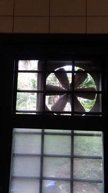

移動式冷氣每次都要接管,拔管,最後只變成外出露營使用。
廚房後面就加上如圖面的吸排風扇。
