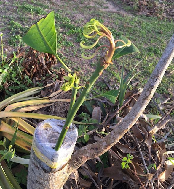

東大: 依參考的資料看來,我接穗的芽應該是假像芽了。  下星期天在正式拆袋來看看,不成功的話,就繼續努力啦。
應該失敗的原因如下:
1. 季節時間不對。
2. 接穗是不到一年。
3. 接穗太長。
4. 嫁接後又遇到大雨連續三天。

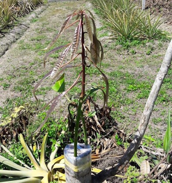

昨天又偷偷的將袋子移開一看不得了, 已經頂到了塑膠袋的頂部彎曲的生長中。乾脆將套袋與塑膠袋都移除,好讓它
快快的正常生長喔。
看樣子這應該不是突長的假像吧 ?
如果成功的話,右邊有一枝側枝將趁熱也要嫁接愛文(類似品種,紅皮的)

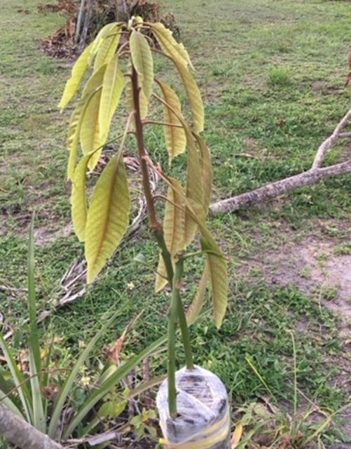

新嫁接芽拆袋後的第五天 7/12 - 7/17 已經長高了一尺多, 好像要趕明年結果喔。
另外對面的一芽不知何故的乾掉 ? 單是接穗還是很健康的綠油油,新芽可能被蟲吃吧 ?

發表於 2019-7-18 09:17:45 | 顯示全部樓層
本帖最後由 eastern 於 2019-7-18 09:19 編輯
Mark2596 發表於 2019-7-18 08:35
嫁接後接穗活了冒出新芽,還算是有危險期的
因為新芽葉很容易被蟲給KO了!...
所以還是給它們一個套袋保護較為妥當!...
