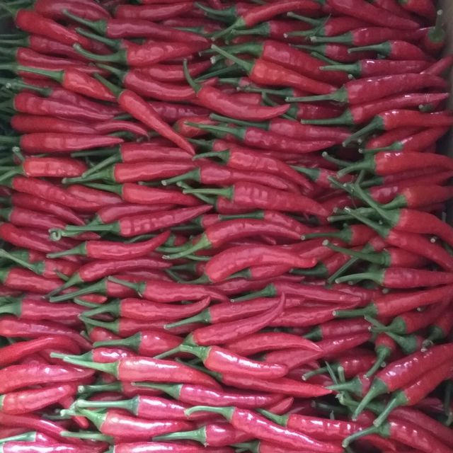

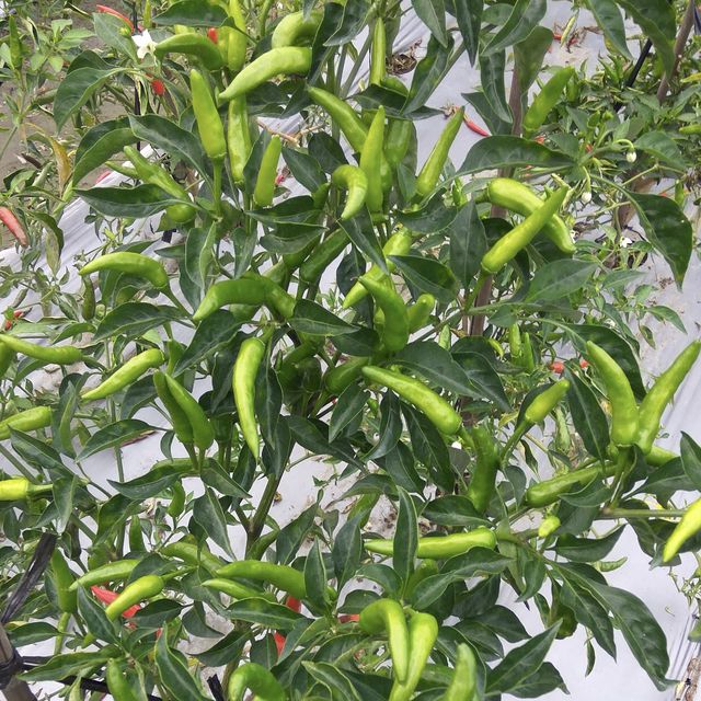

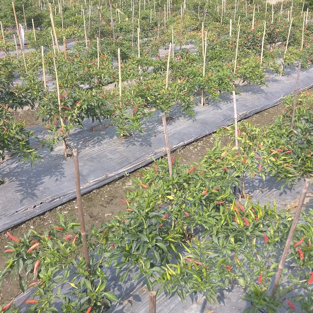

發表於 2019-9-16 13:15:09 來自手機 | 顯示全部樓層
本帖最後由 睡覺治百病 於 2019-9-16 13:52 編輯
全部砍掉重練比較好
如果沒差的話基本上你就當作觀賞加減摘來吃
我每年要種2千多株以上的辣椒是要賣的產量很重要
你的問題遇過不少剛開始怎麼救都是產量少
之後學乖遇到馬上改種建康苗
那是它本身問題我都把它說是「反種」種到死都ㄧ樣
正常情況是辣椒會多於葉才能收成率高
就是你看上去是滿滿的辣椒而不是都是茂葉
因為辣椒開花結果前三期很重要(ㄧ少二多三漸少)
過了之後就差不多全部都要準備換新批的了
辣椒抓到訣竅是很好種的
所以重新種吧現在月份剛好也很適合種
基肥ㄧ定要先打好因為辣椒重肥
小苗需要水中苗開始限水開花不灌水辣椒膨脹期需水
Y交叉口以下側芽全不要留會搶Y交叉口以上養份
除非你不要讓它高不然那株ㄧ定會過矮
肥用43號雖然比較貴但其實很好用我不用別的
中苗前只用立枯病藥灌根中苗後換蟲藥噴葉就可以了
基本上辣椒大出時後會摘到回頭看怎麼又紅要摘了累死(笑)
摘不完辣椒
辣椒要肥又多看起來大於葉
新手也可以種辣椒賺錢(當初自學自種沒人教)
