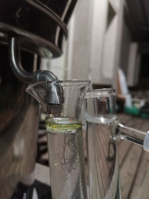

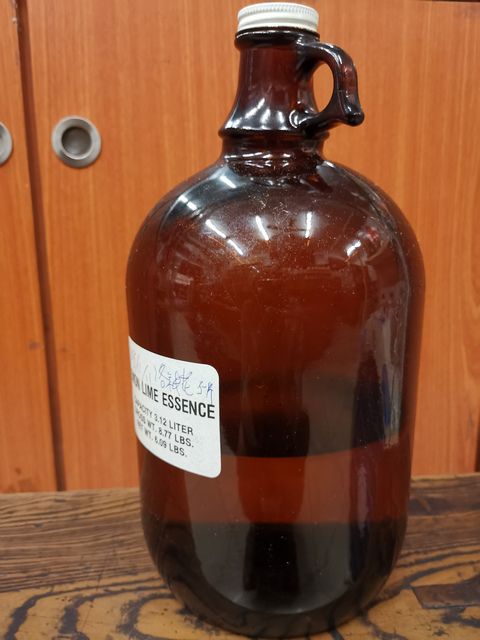

分子量大的油脂加上若干其他混合物是有可能沉水的,而且沉水精油可是比浮水的還貴喔!

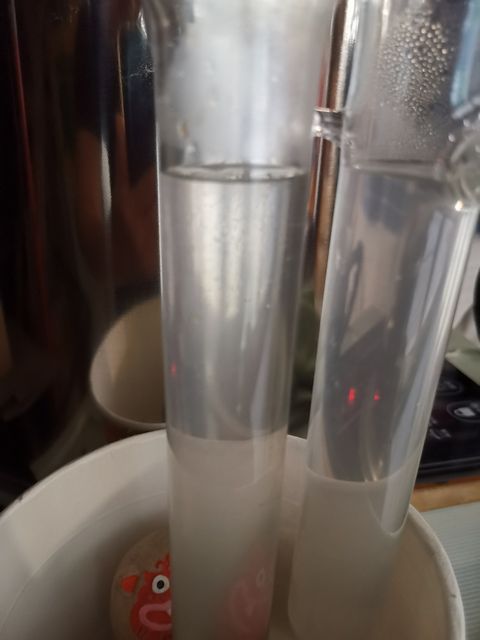

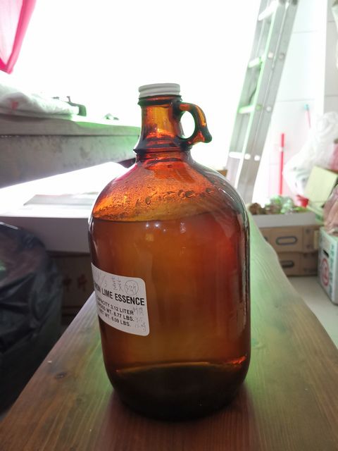

發表於 2019-11-5 20:41:18 | 顯示全部樓層
ASO 發表於 2019-11-4 15:54
第二次做土肉桂精油的存取,
有稍加改善一些步驟,剛開始都沒有精油,精露呈現乳白色,油水混和,

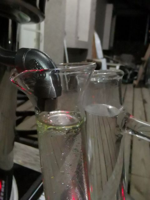

一、肉桂精油活性成分複雜,主要是肉桂醛,其餘少部分丁香酚、香豆素、水楊醛... 等,肉桂醛和丁香酚密度約1.05 克/立方公分 ,稍大於水,所以肉桂精油會沉在下層。建議買個分液漏斗操作較方便。
二、一般精油萃取方法稍整理如下
1.蒸餾法:適用於精油成分較不會被熱破壞的原料,常用的是水蒸氣蒸餾,水置於植物下方加熱,使水蒸氣向上通過植物後將精油萃取而帶出,帶有精油的水蒸氣再經過導管冷凝成液體,透過比重的差異可將其分離成油層與水層,油層即是精油,水層即是純露。原料成分中水溶性較大者會存於水層中(純露),不易溶於水者為精油,但都會和原料味道不太一樣。一般操作設備較簡單家中即可使用。
2.冷壓法:常用於柑橘類精油,利用壓榨果皮或果肉,加水後透過離心力的方式,將精油與果汁(水層)做分離。
3.油脂吸附法:非常古老傳統的方式,以脫臭油脂塗在玻璃或布上,再將花瓣鋪在上方,利用油脂吸取其揮發精油,並且不斷地更換花瓣直到油脂吸收飽和,再以脫臭酒精做萃取分離,過程需要很久,耗時、耗力、耗大量成本。
4.溶劑萃取法:將原料放入溶劑中(如甲醇、乙醇、乙醚、己烷、甲苯...),利用溶劑的溶解力將植物的成分萃取出;因為化學溶劑沸點通常比精油低很多,所以再利用減壓蒸餾方式 (低壓下溶劑沸點降低使精油成分較不會破壞) 將化學溶劑分離出來。
5.超臨界萃取法:以超臨界流體作為溶劑萃取,最常應用的超臨界流體,是二氧化碳(CO2),優點無色、無味、無毒、不燃燒、對大部分物質不反應、氣體成本低,目前常用於食品工業(如脫脂、除咖啡因等)、醫藥工業(維生素分離精製)與化妝品工業(精油萃取)。

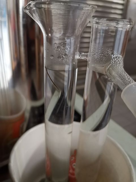

一般提煉精油的方法,如土肉桂大說的一樣,有5種方法,最簡單的是蒸餾法,
所以,就要買蒸餾機,我是買最便宜的,
還要買油水分離器1500,還要買瓶子,有精油瓶,純露瓶,吸管.......
做越多就買越多的瓶子,嘻嘻

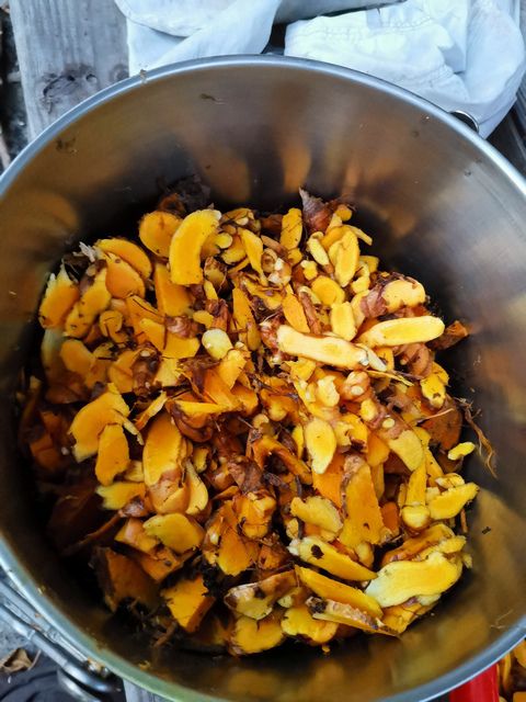

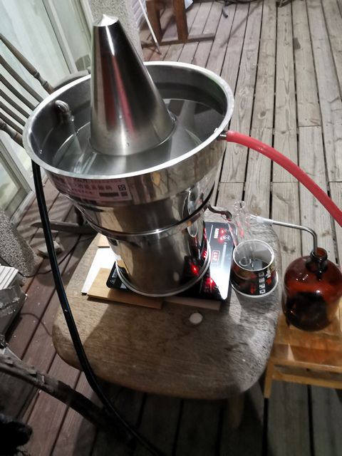

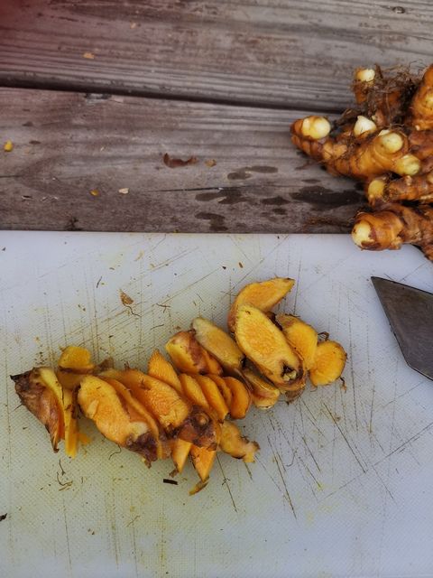

 樓主| 發表於 2019-11-7 16:58:56 | 顯示全部樓層
本帖最後由 ASO 於 2019-11-7 17:32 編輯

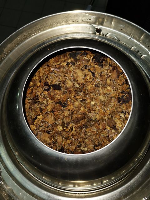

這禮拜做薑黃的蒸餾
首先要去挖薑黃,最近天乾物燥的久不下雨,要挖薑黃真是自討苦吃,泥土硬得像石頭,
才挖一尺就放棄了,因為已經有一桶的量了。
再來是清洗,也奮鬥了一陣子,
最麻煩的是,在2home器具不多,沒切片機,只能用小刀子、小占板來慢慢切,
所以,切薑黃耗費了最多的時間,切得手也很痛,至於量重量,忘了拿磅秤來,不知要如何秤重,
後來才想到好像有個手執磅秤。
開始蒸餾時有先放冷凝器的水約8分滿,後來想說要3-40分鐘才會開始滴露
就先把水龍頭的水給關了,然後去做別的事,
不久,老爺呼叫我說冷凝器的水為何不見了,我跑過來一看,奇怪水怎麼都不見了,跑去哪裡了?
後來才發現虹吸原理,把水變不見了,只好重新開水龍頭的水,讓水一直流。
薑黃的精油真是少得可憐,快讓人崩潰。
精露倒是很多

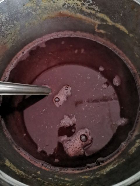

11/11蒸餾洛神花,就是田裡採下來比較小朵的,都拿來蒸餾,總共有5斤。
結果,,失敗了,洛神花沒有精油,連洛神花露也少得可憐,
最後都變成果醬,鍋底都燒焦。

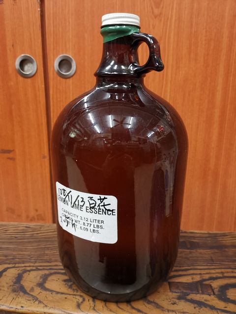

11/13 蒸餾百花露,玫瑰花為大宗,其他有迷迭香,桂花,蘋果花,薰衣草,馬鞭草,梅花,金盞花......
因為體積的關係,花的重量較輕,所以只能塞2.5斤。
蒸餾出的百花露滿罐,另外用一小瓶子裝,當我的化妝水用,現在每天我都香香的。
