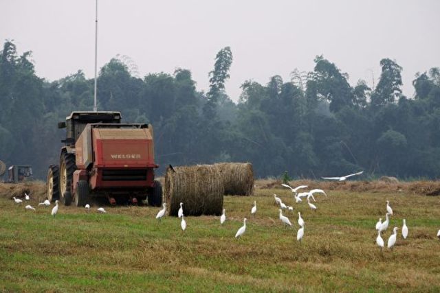

發表於 2020-3-9 09:39:00 | 顯示全部樓層
應該是種多點的牧草 曬乾之後 大量儲存
這樣你就不用每天為牛的飼料 繁忙
不要以為青翠的草料對牛比較好
事實 乾的草料對牛的營養價值還更高
大型的牧場 很少餵青翠的草料 都是餵乾草料
像盤古拉草捲
