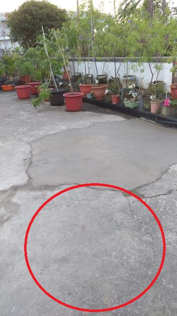

akirahsiao 發表於 2020-5-2 08:12
利用51勞動節來勞動一下,
前庭的破洞,本以為約一坪大小,
倒數第二張補好的照片,新鋪水泥之外還有同心圓裂縫,這下面也是已下陷範圍,
a大敲的範圍不哦!

chen168 發表於 2020-5-2 10:13
a大敲的範圍不哦!

 樓主| 發表於 2020-5-5 10:17:41 | 顯示全部樓層
感恩各位大大提醒,
2home的大大就是火眼金睛,
看了半天都找不到同心圓。
敲碎地板就已發現整個地板都已下陷。
說要整個打掉重鋪。
老婆說順便
把大門改到龍邊
虎邊魚池打掉
虎邊廁所重整
後院墊高...
只好先花個2000元自己補一補。
等她議完價再修補,
估計早已天荒地老海枯石爛。

akirahsiao 發表於 2020-5-5 10:17
感恩各位大大提醒,
2home的大大就是火眼金睛,
看吧! 被我說中了齁!! 看來AK大的農舍要大興土木了,

發表於 2020-5-20 16:52:20 | 顯示全部樓層
請教各位大大  土層下陷最好的解決方式是   ??
102
1714
16萬
164347
 樓主| 發表於 2020-5-26 10:03:24 | 顯示全部樓層
luyeesa 發表於 2020-5-20 16:52
要看下陷原因及狀況!
因庭院有鋪水泥地,所以土層下陷會形成中空層.
有人建議打掉水泥層,如果底下有建築廢棄土要全數清除!
重新填乾淨的泥土,這樣才能一勞永逸!
當然如果是前陣子報導所說的土壤液化,那就要找專家了!
