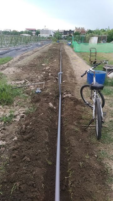

看過茶農利用筒子裝石灰粉,先用繩子拉直線兩端放低一些固定後
再沿線上慢慢撒下白石灰粉為記,收起繩子沿著白線開溝即可!...

請問,加裝什麼,有名字嗎
能用就好,別要求太完美
自己動手,廢物回收利用
再沿線上慢慢撒下白石灰粉為記,收起繩子 ...
這個方法不錯,下次用看看。

請問,加裝什麼,有名字嗎
https://www.tw-sato.com.tw/product-detail-2540827.html
劃線組 供參考 看老闆有沒有辦法幫你改裝到 裝上去

了解
我看的懂了
應該可以DIY

這種小山羊重量比較輕,很容易受到土壤硬度或者地面不平的關係影響到前進的直線度,當然雙手控制也影響很大。可以第一次先淺淺的走一趟,看看直線度如何在第二次時稍稍給它修正,可以了再加深度來跑,這樣應該可以改善。
thinkpadla + 10 您講的應該是重點

哦~~~~
好像是
下次回去挖水管路時,試看看

看過優吐,兩個人先拉線,而後兩人對走到中間,留下腳印線為記.

這樣算直嗎
多多練習,應該可以有不錯的成果

thinkpadla 發表於 2020-6-22 10:24
久沒用,請出來走走
老爸跑來說他要玩看看
也好,剛好我可以拍個照
機器先抓正
然後找遠方一點當準點
眼睛不要看機器,看準點
抓穩機器開過去就會直了
ykcview + 10 太棒了!
