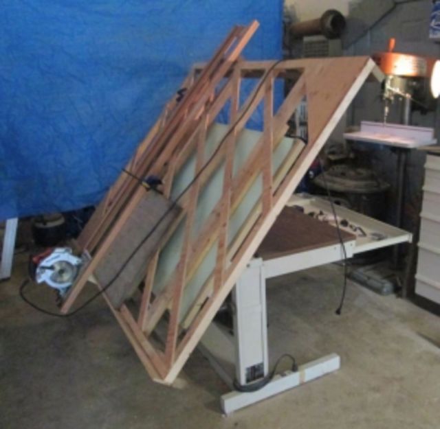

 樓主| 發表於 2020-6-13 22:24:31 | 顯示全部樓層
Zefram 發表於 2020-6-13 11:39
https://www.youtube.com/watch?v=9mh4ScG0Pk8
先看看工廠的切割法
前輩提供的..
工廠製作浪板的影片..
和我去參觀的本地一家工廠..
機器是相似的..
要裁多少長..要多少數量..
真的是一個工業數值電腦幫忙控制著..
而安全當然是再小心也不為過..
所以才會需要多接受達人的經驗和看法!
切直線來說..
如果有像是某種導軌的就更好..
沒有變形的板子能用像是特力屋的立式裁板機會更有效率..
(只是台灣沒有達人願意做這種配件來銷售..)
農田一角落綠化,為降溫來盡一份心力!謝謝!

 樓主| 發表於 2020-6-14 23:47:45 | 顯示全部樓層
有看到這種..
用成能夾緊浪板..以及更換鋸片..
安全應該夠也有效率..
但是沒有承製的~~~
700916
