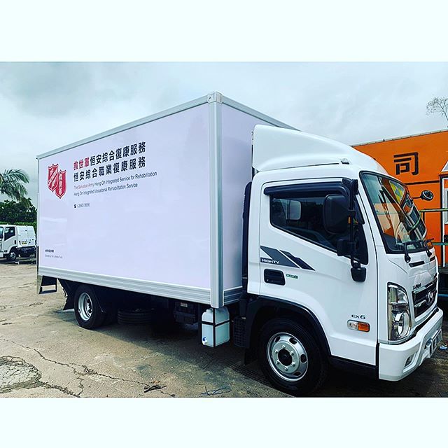

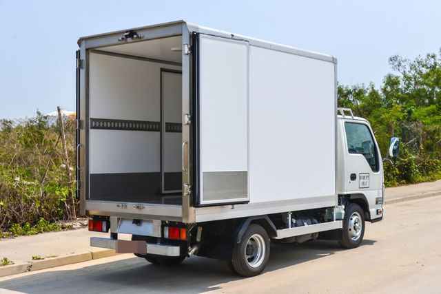

香港有很多這樣的密斗車, 貨卡固定的, 很輕的複合材料. 平時載貨停在路邊還不怕被順手牽羊.
去露營時, 計畫做幾個大木箱組合成儲物和桌椅之類的, 加一張海棉床墊, 移動廁所/浴室/廚房, 平時放在資材室, 去旅行再組裝, 不是常常去走, 應該可以將就一下.

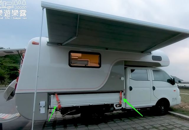

一體式的要去監理所變更登記。承載式的可從貨車上拆卸,不用監理所變更登記。
找到的圖片/影片好像都用3噸半改,很少用中華菱利…?可能中華菱利主要拿來工作/做生意,沒空去玩?
訂做「承載式露營車」也不要想得太美,恐怕要40到60萬元…。花這麼多錢,乾脆住飯店/民宿就好?1天算兩千,5天算1萬元。
本島出遊N天每次住宿算花1萬好了!40萬可出遊40次,一年2次,40萬元可讓你玩20年,不必自己倒屎尿且還有Room Service。
所以,搞出這種露營車的大多有足夠時間出去玩!40/0.2萬=200,大約外宿200天以上才划得來 !
若中古「承載式露營車」可對折轉賣,則外宿100天就划得來。
自己DIY要有畫3D工程圖能力,在電腦看格局動線,要不然就會像我7樓影片那種土炮改裝,雖然功能都有,但雜亂…。
像旺發號是承載式「用綁的殼體貨物」,我用綠色箭頭標出來。
