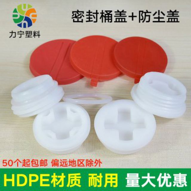

發表於 2020-9-30 11:06:18 | 顯示全部樓層
Zefram 發表於 2020-9-30 10:46
你手要有辦法鑽進去鎖水塔接頭才有用 大約要2"大的洞
200L化學桶蓋子是長這樣...直徑約8公分,中間的十字正好可以放入四分的接頭。

發表於 2020-9-30 11:38:26 | 顯示全部樓層
歡樂小雞 發表於 2020-9-30 11:06
強度不足啦
最好還是鎖桶身
akirahsiao + 20 太棒了!
554
14969
發表於 2020-10-1 20:09:43 | 顯示全部樓層
我今天試了,可行,好方法
只有桶內本身水的重量,沒另外加壓
