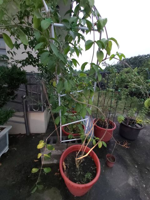

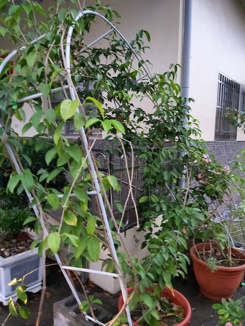

樓主的主要問題是:拱門花架被風吹毀了,怎麼接?而不是低溫鋁焊絲好不好用?
影片的是以不鏽鋼助焊劑「錫 ...
感謝大大回應,
買的拱門花架像玩具,
完全撐不住風力!
才想改用錏管組裝看看!

要用錏管也是可以 要請業者用錏管彎成一個大u
如果不夠寬就要兩隻對接

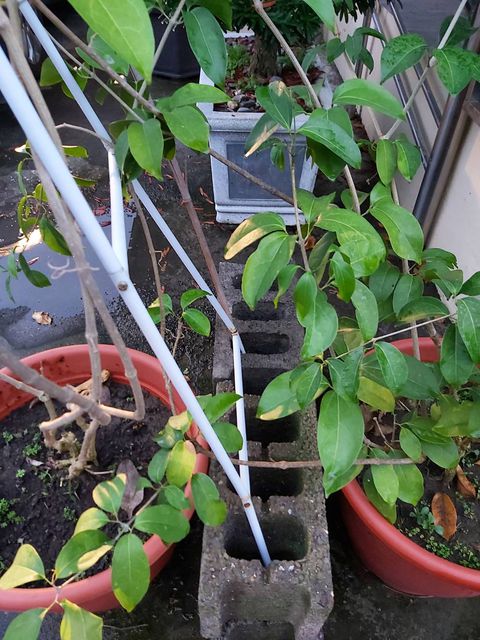

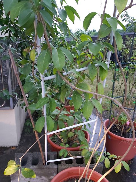

你這拱門花架太細了,直徑多少看不出來,應該是組合式的,斷掉是鎖螺絲的地方,用錏管也麻煩!但沒螺絲的部份應該沒斷。
方案1:用T型角碼2片從外側補斷裂處,把T型角碼螺絲鎖緊。較醜。
方案2:螺絲都解鎖後,用更細更薄的錏管套在裡面。但一般最細錏管約1/2”,外徑21.3mm應該都太粗了!套在外面也難以彎曲且錏管還要鑽孔。這麼細的可能有熱水管或銅管,成本太高!
方案3:因為是組合式的,拿長條狀塑膠片/竹子/竹筷/藤條/你照片中的攀藤…穿/塞進花架圓管裡讓圓管變成實心,實心材料鑽孔後鎖回螺絲。<---用廢棄物治療廢物這招較好,講好聽叫做「複合材料」…
方案4:找較細的管,自己用手動彎管器自己彎較細的管。但做起來沒採工。
方案5:丟掉,新買一個。
過去我找工廠把2支約4米長30mm的L角鋼彎曲就花了700元。加工費比料錢還貴。

FlyNews 發表於 2020-10-27 18:33
你這拱門花架太細了,直徑多少看不出來,應該是組合式的,斷掉是鎖螺絲的地方,用錏管也麻煩!但沒螺絲 ...
感恩大大的指導,
準備去農業錏管行買那現成的,
有那種已彎成拱門狀的錏管,
兩根看要用螺絲或焊接都行。
買電焊可能只用一次而已!

畫個圖,交給鐵工廠,用不銹鋼管訂製彎曲一組就永遠穩達達了!...

建議你用方案3,把原本的花架裡塞東西做成實心來支撐就好!
若有賣拱形的錏管,就會有錏管的管夾,也不用焊。只不過主要用來做溫室網室的,看起來較…
要不然就新買一個花架才省錢省事。
料錢不貴,但大量生產才能降低成本,自己只做一個,沒採工!你那種的在淘寶大概賣30-40元人民幣,買90到200元人民幣的就好。
https://m.tb.cn/h.41dLkCu?sm=a232d4 &#38081;&#33402;拱&#38376;花架
https://m.tb.cn/h.4XhLu58?sm=73b4e3 不&#38152;&#38050;拱&#38376;
若要自己做,可以做5角型直的。

1.低溫鋁焊絲, 用於暫時或主受力,還好
2.電焊機便宜要命, 如果自己會用, 擁有一台也不錯,焊線比主機貴
3.現在有免氣體co2焊機,貴一點,參考看看
不過你是員工, 花錢就好,小玩組合就好,不然豬隊友找毛病
