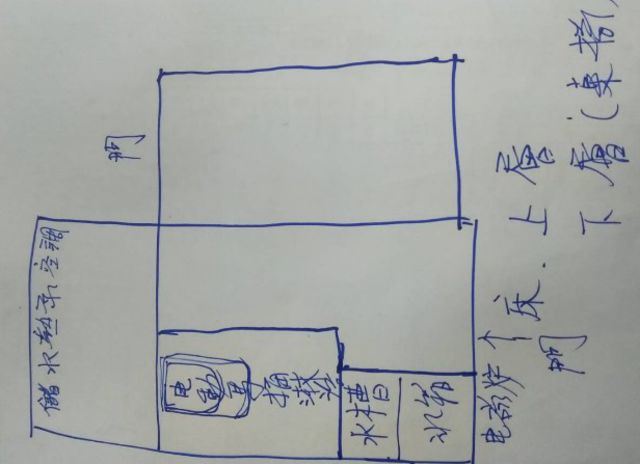

個人 箱體設計  高度 195 寬 140 長 215 前凸 (120 高50 是 電池 冷暖氣 熱泵  自來水 設備 水箱 空間 )
  伸縮腳 60~100 側箱 伸縮 100  固定 馬桶浴室 雙門 冰箱  水槽 電磁爐  還有 室內空間 寬150 長200  高185
.底面積 太小 高超過 300   有安全顧慮 要加 輔助穩定 .. 有年紀了 爬上爬下 要小心
側面 伸縮  設計 及施作 是伸頂  3倍 時間
油壓 較簡單 占空間 重..
電動馬達  傳動  輕巧 比較複雜  運作已設計好  故障快速處理還在思考中.

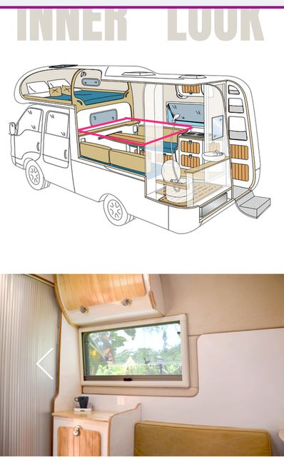

Kia卡旺貨台離地高度733mm
New carry貨台離地高度750mm
2850-750=2100mm-天花板厚60-升降床50~100mm=1940~1990mm高
固定的床不能放太多雜物,但又必須空在哪裡…我建議是…把床做升降的,平時床拉起放車廂天花板,可能佔用5-10公分高,有多人要睡覺時床再往下降約1.4-1.6米,因走道/桌椅上方都空的…,且升降床重量較輕,直桿轉軸手動/電動/彈簧輔助拉繩都行!床可類似金屬雙層床,但欄杆要90度摺疊/爬梯要可翻下來。(FRP車廂不好做,但有骨架的車廂則OK)
以旺發號內部格局而言,我畫的方塊都可變成升降床,若把浴室空間再做調整,床位還可更大。躺在床上手一伸就可微波/洗手/關窗/開上方櫥櫃…

發表於 2021-1-16 18:06:25 | 顯示全部樓層
本帖最後由 姜姜好 於 2021-1-16 18:31 編輯
個人比較注意安全   不喜歡睡覺時踩到別人.睡覺空間較大.床鋪 是  上單人 下 雙人
夜間 上廁所 如同家裡  ..所以 電動馬桶 及汙水容量60公升
電動馬桶 控制板 時間可以改 沖水 1~3公升 ..
目前已購買  壁掛離地牆壁排水馬桶  .由於體積稍長 配管加本體 長度59公分
改電動馬桶 長度  45 公分 淋浴腳底 就有  60公分 上半身 有 100公分
上廁所 洗澡 就可以慢慢來..水槽 與浴室 共用半截牆面 .活動置物櫃.  沒門柱. 空間   就很大
設計等級是  中型房車 起運 是發財車 承載式  只要  貨斗比發財車大 都能載  空間設備  如同  小套房
出門在外救援很重要  救援 工具都在車廂內 氧氣 Co2 .置物間..都在車頭上方
全車支架  都是鍍鋅板件  軌道設計 80*40   內貼PU保溫板 外殼烤漆 至少 2  面  上下掀  如同 小鷗翼掀開
上掀 遮陽 下掀  平板 可置物  桌椅用

升降床不需緊鄰固定床,上下床不需踩到別人,
若只需2人睡,原本旺發號車頭上的床空間也可做成櫃不做成床。但電器/傢俱/浴室擺設高度都要先設想配合好就是了!也不能做太深的壁掛櫃/吊櫃。
標準6x5尺雙人床,188x152公分,
卡旺單廂貨床 2810x1630mm,還多得很…
卡旺雙廂1870x1630mm(要和旺發號一樣,屁股凸出貨床約30公分)
若雙人床,兩邊空隙共只剩約7-10公分,可不用欄桿。但頭腳應該還是要欄桿,被子枕頭才不會掉下去。
