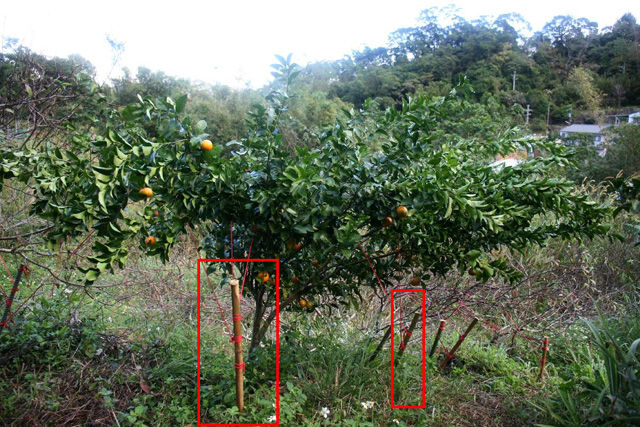

發表於 2021-1-13 20:18:45 | 顯示全部樓層
woodypapa 發表於 2021-1-13 19:23
實際去動手後才知道"學問大啊"!
如果從幼樹開始 " 盯好 ", 未來就好弄一點.
不過, 大的樹同樣可以重新整理, 主要就是需要耐心, 不可以持續放任都不去管. ( 新的枝條逐漸成長, 就開始逐步引導其高度與生長方向, 也就是要 拉枝 的部份 ).
底下案例是筆者 " 兩棵之一 " 的 珍珠柑, 距今三週之前才弄的. ( 2020年度 是 第二年掛果, 算是幼樹而已 ).
底下的那些 " 竹桿 ", 只有紅框的那兩支, 是用於固定橘子的 ---> 其他都是用於旁邊的桃子樹枝.
筆者前面說 " 鋸過桃子樹 ", 也是事實發生過的.
果樹類, 真的需要弄個型, 平均吸收陽光甚至於沾染露水雨水, 如果像竹子一般的直挺挺, 就很沒意思了. ( 採摘也比較方便, 比較安全, 不需要爬高高 ).
枝葉不要太高, 又儘量往 360 度 平均開展, 未來掛果機率也會比較好.
woodypapa + 20 太棒了!
