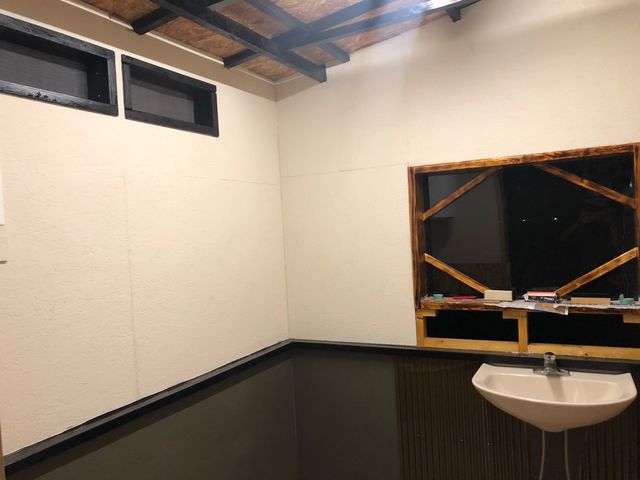

這是我自己新蓋的浴室,黑色的就是柏油漆...
