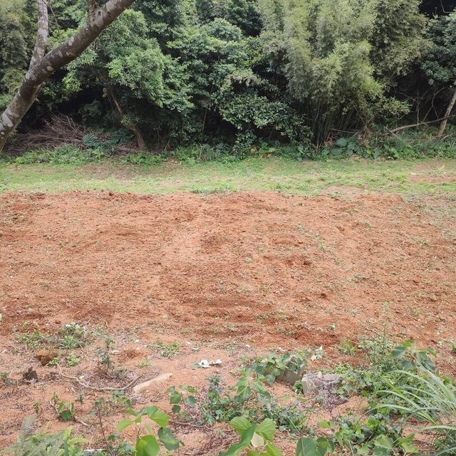

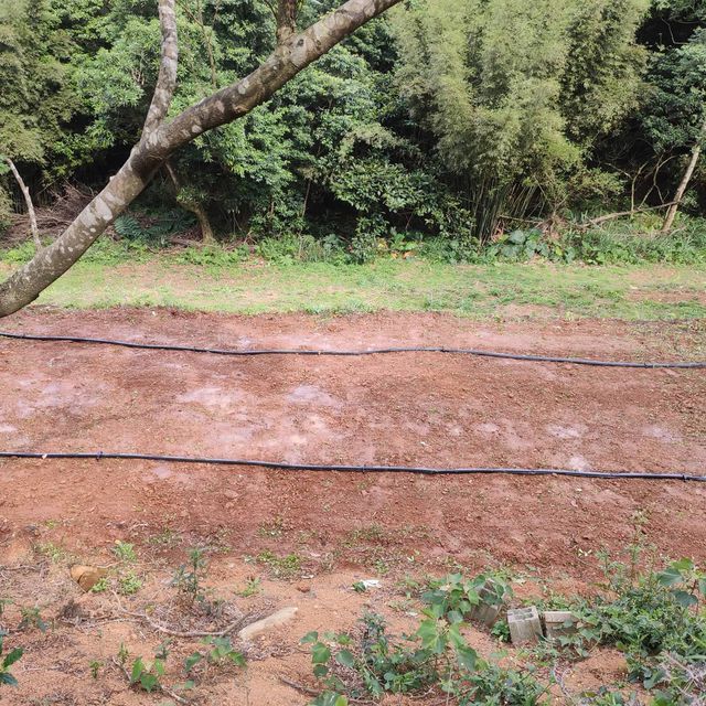

今天去拿鋤頭+扒子,清了這一塊出來測試..
大概10坪...灑了160g種子
可惜土真的太黏了,我也沒力去深耕,表面刮一刮把雜物刮掉而已,灑水會積水...
目前設定每日三次各15分鐘的灑水..保持土壤濕潤(不過中午到下午不能灑水應該會被曬乾)

一般灑草種的時間點,大都會在清明到梅雨季間的4月或5月,因為有水,草皮就長的快,但同時也要留意其實此時雜草及土內的雜草種子也會長的很快,可能會快於草皮種子發芽到開小苗,雜草就可能會覆蓋掉草皮種子,所以這段時間要勤除草,讓草皮小苗也能吃到陽光和露水.
另外要注意的是草皮種子要泡水一個晚上,讓草種盡量破殻,再混合培養土攪拌至不黏手,再均勻灑在農地上.

因為小弟有假設定時澆灌(現在智能插座滿方便的+4G網卡),所以就不考量降雨
不過我沒泡過水就是....

若沒泡水,溫度和保持溼度夠應該也是有機會。不過其它雜草種子,也會因為相同條件,成了最大競争對手。
草種和雜草發芽時都很像,隨著高度和葉片不同,才知道草種發芽率。
可以參考以下文章。

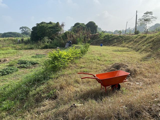

發表於 2021-4-19 13:50:37 | 顯示全部樓層
這是去年四月時灑的種子到11月時的狀況
就直接用手灑在土上,定時的噴水,當然成長過程中有很多野草要一直除,應該是原來土中的很多種類

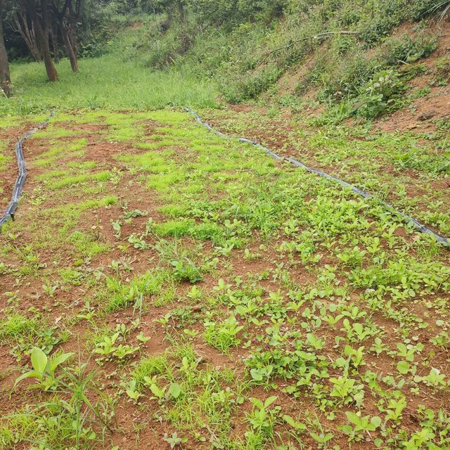

 樓主| 發表於 2021-9-2 11:59:41 | 顯示全部樓層
本帖最後由 dcage123 於 2021-9-2 12:04 編輯
小弟都沒更新照片,這是5月底拍的,到現在9月已經長滿草皮了,都還出現像要開花的地方........
(只有小小幾塊禿禿的像鬼剃頭那樣)
拔那些小雜草好煩人,現在因為有一定密度,所以我用割草方式割短看看假儉草能不能強勢蓋過雜草
之後打算中間拔一塊拔一塊,往後移植(後面那邊有整排大樹無光照,連雜草都長得慢...不知道會長的怎樣)
