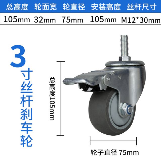

發表於 2021-4-23 21:02:18 來自手機 | 顯示全部樓層
本帖最後由 FlyNews 於 2021-4-23 22:02 編輯
陳青 發表於 2021-4-23 19:54
https://www.youtube.com/watch?v=GDfpRVVhS_A
加一輪變兩輪
也可變三輪
影片中的獨輪手推車,似乎可以推也可以拉。
若用拉的,多那根橫槓容易卡到腳。
若用推的,有踢到橫槓的可能,但機率不高。
若鎖在腳架那塊小鐵片,輪子不能太大,
先看樓主有什麼工具可改裝再說…
鑽孔至少要有電鑽+夠粗的鑽頭,可能可以用階梯鑽/寶塔鑽。
圖片中輪子的螺絲M12,大多階梯鑽最粗也是12MM。
若沒電鑽/鑽頭,也要有個手持砂輪機+切斷片,腳架鐵片切出12mm的溝槽,再把螺杆套進去鎖緊。
輪子的高度要算好,不能太高也不能太低。

發表於 2021-4-23 21:02:41 | 顯示全部樓層
和明園 發表於 2021-4-23 19:45
圖一怎麼配圖二,可以再說明清楚謝謝
你把輪子放在你推車另外二個腳
那個腳剛好已經有鐵片可以支撐
用圖二的U型螺絲由上往下套住推車鋼管
再穿過輪子上面鐵板的二個孔
螺帽鎖緊,就行了
你去找偏向機械五金的五金行應該可以找到你需要的東西

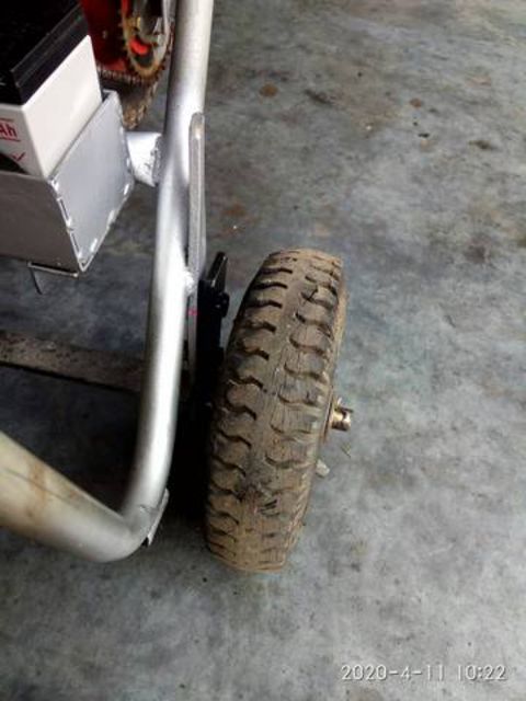

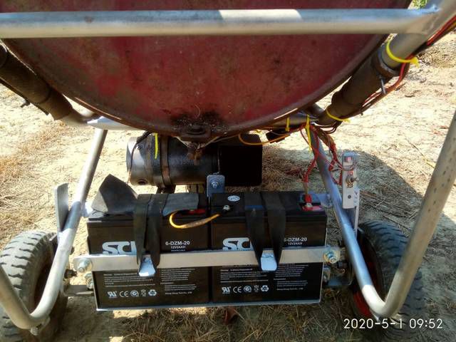

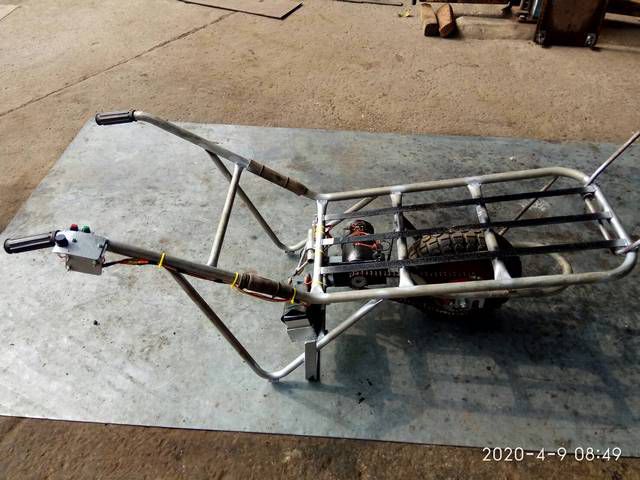

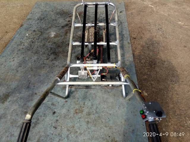

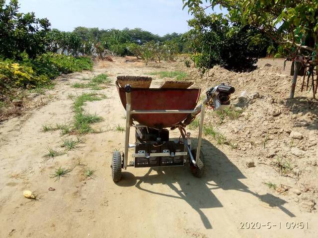

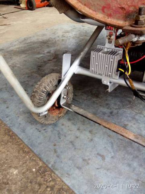

發表於 2021-4-25 22:20:51 | 顯示全部樓層
本帖最後由 黃金檸檬 於 2021-4-25 22:22 編輯
去年清明節時候改裝的,第一步驟在後方加一橫桿扁鐵
條,起因是停在田埂上時,後方的兩腳支點無法停在窄
窄的田埂上,造成容易翻車,加一橫板條停車就方便多
了。板條焊接位置要考慮到前進時雙腳不會去碰觸到。
然後呢,年老體衰,靠著兩手支起台車重量推著獨輪台車走,感覺也有些吃力,就想要更輕鬆點,所以又把它改造成電動的獨輪車。只是發現還是要靠著兩隻手提起整台車的負重也是有些耗力。
然後呢,想說再改成三輪車模式,運土運肥就能更輕鬆了,就這樣一台電動三輪手推車就出世了。
幾張照片給大大們做參考,希望能有些幫助。
幾個我遇到的情況順道提出,給做參考:
1.後兩輪的安裝要彼此呈現平行,不能有一前一後的狀況,不然直走的時候方向會慢慢跑偏,無法保持直行。
2.轉向時要把後部稍稍提起來改變行進方向。
km8332 + 20 太棒了!
