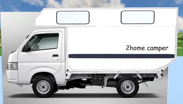

1米8的床橫放, 車體寬度要1米9, 這樣就很寬了, 平時開車或停車不好處理, 所以考慮點放在直放床了, 這樣車體寬度儘量小, 反正進多層停車場都有1.9米的限制, 乾脆就用盡貨車高度做到2.85米好了, 這樣車內空間向高空發展, 總體容量是很大的.
做成站大的這個樣子, 駕駛座還有隔熱功能
