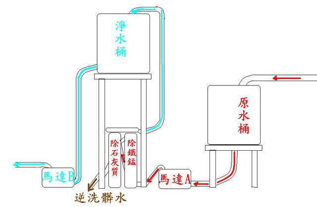

 樓主| 發表於 2021-9-26 23:47:49 | 顯示全部樓層
本帖最後由 momo123456789 於 2021-9-26 23:50 編輯
看到種前輩熱心幫忙解說
末學真是感激感謝
我應該先付上簡圖
也好讓前輩審酌
付上簡圖
畫不好多包涵
原水是地下水

發表於 2021-9-27 01:38:56 | 顯示全部樓層
本帖最後由 FlyNews 於 2021-9-27 01:40 編輯
momo123456789 發表於 2021-9-26 23:47
看到種前輩熱心幫忙解說
末學真是感激感謝
我應該先付上簡圖
因為地下水不用繳水費,就不知用水多少,
每月用水量多少? 工業用還是家用? 每天開幾個小時?
