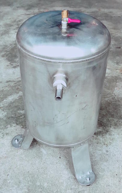

承壓室的桶子很快就變形了,我家的柴爐就是這樣!
所以要自然進水,出水再加壓!

我打算找不鏽鋼空氣桶來當熱水桶
就算裝了洩壓閥,也是會變形??
您所講的自然進水,是指讓冷水依高低差流入熱水桶中,然後對熱水桶加熱,是嗎
能用就好,別要求太完美

一般儲熱式熱水器水流項設計是-冷水從底部進入,熱水從頂部送出,
洩壓閥設計在冷水端-因為此端壓力較大-->液位壓+熱水的熱膨脹壓
依熱力學,經煙囪加熱的水由底部進入,再由頂部出水,
這樣的好處是 桶內無蒸汽壓,且熱效應較好,
這樣的設定 就無法如你所想的...在不補冷水 靠熱循環來加熱,
但還是可以用阻閥的裝設 來達到你的需求,
至於洩壓閥的安裝,建議頂部裝蒸汽洩壓閥,出水處也要裝(如裝在入水處 危險,因其溫度高)
筒內進出水的管線須如儲熱式熱水器同,入水從底部->筒內無配管,
出水在頂部->筒內需配管到靠近頂度,這樣出水溫度才會均衡...
以上供你參考...

***一般儲熱式熱水器水流項設計是-冷水從底部進入,熱水從頂部送出,
***洩壓閥設計在冷水端-因為此端壓力較大-->液位壓+熱水的熱膨脹壓
了解
***依熱力學,經煙囪加熱的水由底部進入,再由頂部出水,
***這樣的好處是 桶內無蒸汽壓,且熱效應較好,
***這樣的設定 就無法如你所想的...在不補冷水 靠熱循環來加熱,
***但還是可以用阻閥的裝設 來達到你的需求,
我設計加熱後由上方進入熱水桶,出水處在熱水桶下方,這樣可行嗎
我希望桶內較冷的水由下方重新回到加熱處
***至於洩壓閥的安裝,建議頂部裝蒸汽洩壓閥,出水處也要裝(如裝在入水處 危險,因其溫度高)
好,裝二個地方,
ps..如果我能控制水溫,不要超過一定的溫度50~60度,是不是可以不用洩壓閥
***筒內進出水的管線須如儲熱式熱水器同,入水從底部->筒內無配管,
***出水在頂部->筒內需配管到靠近頂度,這樣出水溫度才會均衡...
這個我了解,因為冷水是進到水桶中加熱再往上進到熱水出口,理論上較冷的水是留在下層
但我設計是冷水加熱後才進到熱水桶,除非有一段較長的時間沒加熱,不然,熱水桶裡的水應該都有一定的溫度

覺得原來的設計在熱水筒上方拉一管跟冷水塔一樣高的管子就可以了

請問作用是透氣跟自然進水嗎
高度粗估10~15米,要固定有難度...........
不知道您覺的,我這樣的設計,會有什麼樣的問題??

作用是維持熱水筒壓力不會在100度時上昇,維持約1大氣壓,這樣不太需要釋壓閥,至於進水壓力也許不需要10~15米這麼大的落差,例如:在柴爐附近適當高度加個副水箱或水塔。

也是可以,但,裝個副水箱或水塔,單就成本感覺比裝洩壓閥高很多??
如果沒有一定的壓力,熱水出水量也會變很小,是不是又要加裝熱水加壓機??
另外,我在想辦法裝二支煙囪,把水溫控制在50~60度之間,對熱水桶的壓力應該就沒那麼大

熱水加壓機
  個人 已不太喜歡加壓泵
      儘量設計  水流開關  啟動水泵 成本與加壓泵差不多  開水啟動泵 .關水停止 管內無壓力
  優點  不用承壓桶  開放桶(水塔.水桶 只要耐溫 容器 可以大到噸 .......)
        耐溫 熱水用都沒問題
  水泵 價格 比  壓力施作  成本低很多
       成功率 較高
2 個 水泵 加控制  比較承壓式  成本差不多  穩定及成功率較高
個人設計 承壓 式失敗  就是沒算熱應力 ...當受熱不均勻  金屬會壓擠 由於壓力頂住 ..溫度下降 變形就無法回復
   ..............變數都要考量 ...
    .  目前使用過  小型熱水循環泵  1 個 耗電  約100~200W
                        揚程 6M  水量 每分鐘50~80公升
    若是要揚程高水泵 成本會高很多
不想玩太複雜  可以考慮 外接式 水位閥 ...(目前只用2 次 ) 因為換閥很麻煩  閥在 水塔外 更換就不用拆一堆 東西
          價格  100~200 元  耐壓4KG/CM2  水位高度  3公分以上 都能控制 缺點 怕雜質 ..

前輩,從我拜讀過的文章,印象中,您是這方面的高手
方便就我第一篇文章,幫我看一下是否有什麼需要改進的
