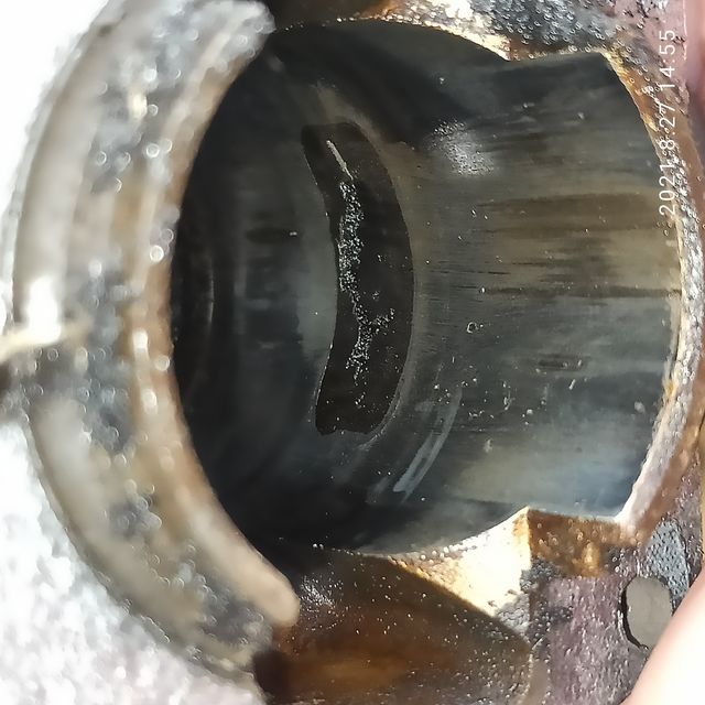

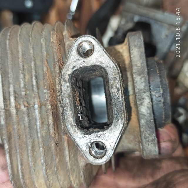

adax33 發表於 2022-4-30 22:13
機油都是用調油壺25:1
正常點火應該不是牙長問題吧
那種機油呢?
感覺有積碳了,應該需要做積碳清除的動作,預防積碳太多造成拉缸。
汽缸散熱片有沒有保持清潔,散熱不良會造成過熱,嚴重會縮缸。

發表於 2022-5-1 18:03:02 來自手機 | 顯示全部樓層
以火星塞照片判斷,改用NGK BM4A 試看看。

發表於 2022-5-9 18:06:01 | 顯示全部樓層
先用鋼刷刷乾淨...感覺火星塞積碳太多

 樓主| 發表於 2022-6-12 19:46:36 | 顯示全部樓層
edwin9135 發表於 2022-5-1 18:03
感謝大大
換了BM4A後熄火再發就正常了

 樓主| 發表於 2026-3-2 08:02:21 | 顯示全部樓層
用了三年都很正常˙,最近不知道是被我哥換了日本機油,混50:1
高溫會像吸不到油突然降速又拉起,可能是縮缸了

發表於 2026-3-2 09:02:07 | 顯示全部樓層
adax33 發表於 2026-3-2 08:02
高溫會像吸不到油突然降速又拉起,可能是縮 ...
二行程的混合油,我都寧願多混一些...雖然煙多一些,但至少不傷引擎呀!
建議在多混些25:1或more試試...
