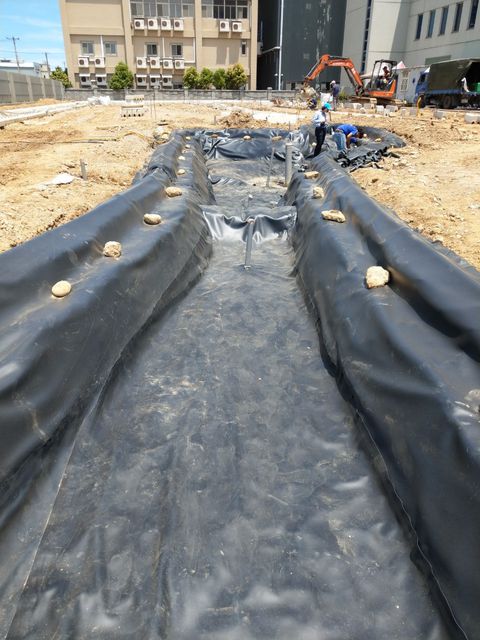

發表於 2022-6-6 14:05:48 | 顯示全部樓層
bytsui 發表於 2022-6-6 12:39
我Care要花多少錢哪!
用預鑄U型溝和現場搭模版灌漿,是不是前者會比較便宜?
防水布蓋上去,上面壓些磚頭。
畢竟不是自己的地,如果遇到有人講話,也好處理
ps..圖片是網路上來的,如不適,請告知
bytsui + 20
eastern + 20 非常有創意!
能用就好,別要求太完美
自己動手,廢物回收利用

 樓主| 發表於 2022-6-6 17:53:07 | 顯示全部樓層
thinkpadla 發表於 2022-6-6 14:05
防水布蓋上去,上面壓些磚頭。
謝謝。低成本的好建議。
想用水泥溝另一個原因是如果有藤蔓越界,用牛筋繩打斷就是了。用防水布,會被牛筋繩打破。

發表於 2022-6-6 18:13:29 | 顯示全部樓層
bytsui 發表於 2022-6-6 17:53
謝謝。低成本的好建議。
想用水泥溝另一個原因是如果有藤蔓越界,用牛筋繩打斷就是了。用防水布,會被 ...
蓋上防水布,基本上不管什麼草,都沒辦法在上面生根
牛筋繩是打在另一面的泥地上,不需要打在防水布上
防水布找貨車蓬架用的,有一種是有布紗在裡面
不要用一般綠色澄色,或是黑色的,用不久
bytsui + 20
能用就好,別要求太完美
自己動手,廢物回收利用

發表於 2022-6-7 10:14:27 | 顯示全部樓層
日久防水布上面會積泥土,有土就長草。
