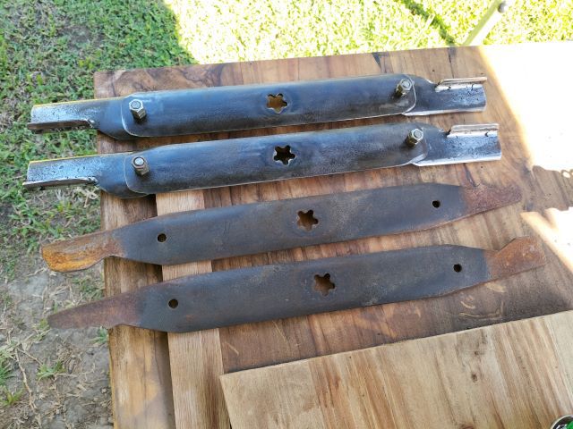

剪草車的刀片改造

 樓主| 發表於 2022-8-14 10:31:25 | 顯示全部樓層
edwin9135 發表於 2022-8-14 10:00
請問刀片材質及焊條材質?
抱歉~~我也只是一個使用者而已~~~
堅信必成真~~~~

 樓主| 發表於 2022-8-14 11:07:44 | 顯示全部樓層
本帖最後由 約翰 於 2022-8-14 11:10 編輯
新竹綠 發表於 2022-8-13 20:33
有圖有真相
用講的 不易懂
這樣我把圖很快的補上應該真相大白了吧~~

發表於 2022-8-22 15:45:46 | 顯示全部樓層
本帖最後由 km8332 於 2022-8-22 15:47 編輯
好速耐的刀片就是貴,而且不是普通的貴。
我的是兩支21吋刀片,當初問過1支就要1700元,真坑人。
所以它固定螺絲的地方,特別是梅花形,讓你無法找到替代品。
我是用將一般圓形中心孔刀片(300元),改成梅花孔。
