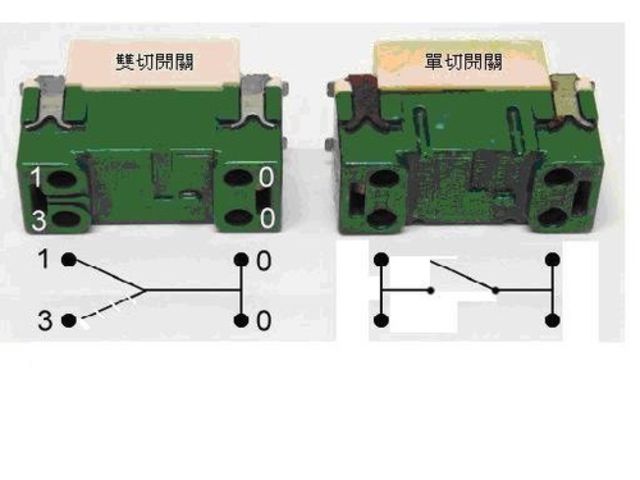

我是想要在紅線做一個開關。
這樣的話,我必須去買一個什麼樣子的開關,然後接在紅線兩頭,這樣等於這一條電線,我就有一個開跟關。
有個疑問是 ----> 要在 紅線 單獨裝開關的目的為何 ?
另一個疑問是 ----> 那組紅藍線的 " 電源源頭端 ".... 有沒有 可以把電源切斷的開關 ? ( 有的話, 就好辦許多, 把源頭先切斷就不會有電了 ).
一般的單相 110V....尤其是 透過 " 插座 " 之後的電線, 幾乎沒人能夠有把握, 到底哪一條是屬於 " 會電人 " 的那條線. ( 因為插頭有可能反插, 甚至於插座內部本身就是錯的...都有可能發生 ).
假如沒有 100 % 把握, 最好不要輕易動手.

剛剛在 15 # 回答之後才看到這一行 ----> 沒有開關, 持續通電中.
是在哪兒的電線 ? 一般只要在 家裡面 / 工寮裡面...都一定會有 總開關, 可以切斷所有室內的電力.
會沒有總開關, 又 " 持續帶電 " 的狀況 ---> 我能夠想像與猜測的, 只能稱為 偷電.
單獨一條 " 小線 " 的話, 應該是不需要 無熔絲開關 ( NFB )...最簡單的 單切開關 就可以了.
就是底下右邊的那種 ---- 相關 電器行 或是 電工材料行, 水電材料行, 應該不難買到.
最好是買支 驗電起子 ( 驗電筆 ) 之類, 先確定是否有電. ( 裝錯條線, 如果裝到地線的話, 就根本白裝了 ).
有電的話 ----
1. 厚一點的橡膠手套 ( 雙手的手部還是要先儘量擦乾, 會 手汗 的人就沒辦法了, 儘量啦... ).
2. 塑膠柄的起子, 包覆塑膠外膜的鉗子.
3. 最好加上橡膠雨鞋. ( 或是普通膠底運動鞋, 膠底拖鞋 ---> 腳部肌肉不會觸地為原則 )
4. 如果是帶有電的話, 那個 " 剝皮的裸線頭 " 禁止碰觸 " 開關接點之外 " 的其他東西. ( 當然也包括自己的身體 ).
講起來...
看看有沒有其他 " 更懂 " 的人來幫忙, 或是找 水電工, 會更好.
對於電的方面如此陌生...最好還是避免自己動手.
生命... 很重要哦.
