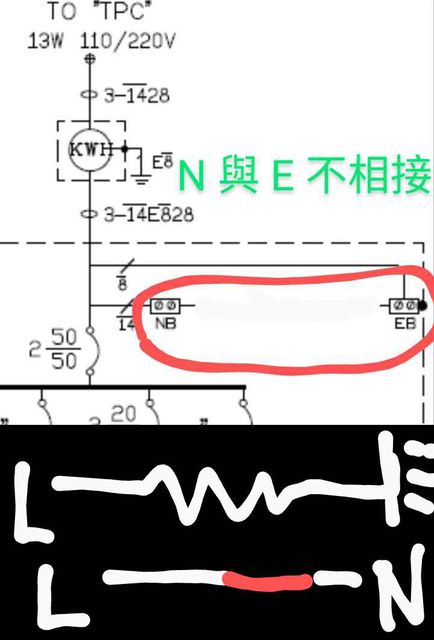

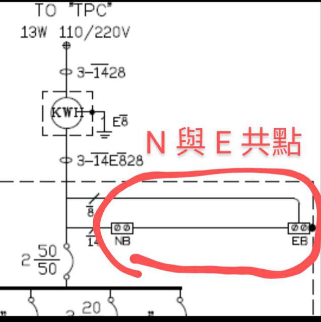

發表於 2022-9-24 15:02:55 來自手機 | 顯示全部樓層
本帖最後由 edwin9135 於 2022-9-24 15:26 編輯
1.中性線接接地線及中性線不接接地線的配線方式都有。
2.中性線不接接地線時,此時火線碰觸到中性線時,螺絲就會有相當大的電流:110= I *0.00025  。
3.片中的狀況是:火線接觸螺絲,螺絲在接觸接線盒。接線盒與牆體基礎大地相連,未有第2點情況,故測得12A的漏電電流,所以流經螺絲只有12A。

發表於 2022-9-24 15:57:18 | 顯示全部樓層
edwin9135 發表於 2022-9-24 15:02
2.中性線不接接地線時,此時火線碰觸到中性線時,螺 ...
請教第2及第3種情形,有線路圖可供了解嗎?謝謝…

 樓主| 發表於 2022-9-24 16:55:32 | 顯示全部樓層
本帖最後由 Zefram 於 2022-9-24 16:57 編輯
yeh6712 發表於 2022-9-24 15:57
用個電源供應器就可以自己試驗了
一般來講 10V 5A 只要短路3秒就可以讓螺絲非常的燙手了
只要把12V風扇接著 然後分出一條火線到鐵盒就能知道燙不燙了
這是無接地狀態 符合影片情景
我猜測 應該是不燙 因為鐵盒並沒有短路 只是漏電
我有以上器材 只是懶得測試
沒有電源供應器 用12V汽車電池也是可以啦 安培更大

發表於 2022-9-24 21:02:09 | 顯示全部樓層
這篇已經大概把狀況都講了.
影片中的那根螺絲釘, 無法知道其真正的截面積, 純粹以 " 猜測 / 估計 " 當假設....
截面積 5.5 平方毫米 的話, 承受電流是 40 A .
假如截面積有 8 平方毫米 的話, 可以承受 55 A ~ 80 A 不等 的電流. ( 不同絕緣包覆的耐熱溫度 ).
因此.... 如果是 " 漏電 / 漏進大地 " 的話, 12.6 A 的電流, 流過螺絲釘, 基本上應該是 " 不太會發燙 " 的.
漏電 跟 短路 是完全不同的兩碼子事兒, 就醬.
註 : 1.6 毫米 的電線 ( 單線 ), 可承受 20 A 的電流, 2.0 毫米的 單線, 可承受 30 A.
同一管 ( PVC 或是 金屬 ) 的內部, 穿越的線數越多, 容許的電流就要減低. ( 發熱與散熱問題 ).
影片中的螺絲, 是裸露的, 散熱也更容易.
