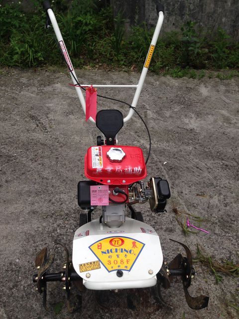

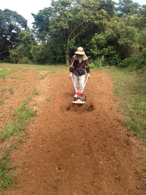

發表於 2022-11-1 16:08:44 | 顯示全部樓層
我也是用308F(當初看到鄰地老農在使用),另一個鄰地是假日農夫是使用中耕機(那個廠牌忘記了).......自己兩台試用過後,加上鄰地假日農夫告知使用心得 發現還是小台操作方便  比較適合   就買來使用.
鄰地假日農夫也常來借用   現在5年多了   一些小問題  都可以簡單排除  複雜一點問題  都直接找當初買的農機行協助處理  還蠻習慣的.....重點是很多通用零件  不用擔心找零件問題........
割草機也用10年了.........預計下次應該也會買同款型式的割草機   因為摸熟了....
我們假日農夫  就是求個簡單方便  有時候為了個小零件或工具傷腦筋  不知道 死掉多少腦細胞.......呵呵
