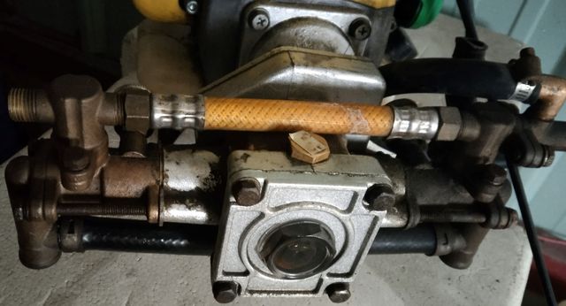

 樓主| 發表於 2022-12-18 20:47:52 | 顯示全部樓層
Zefram 發表於 2022-12-18 14:55
發動一段時間後熄火 再拉 如果還是能發動就沒啥問題...
一般是建議用一樣的型號 改成三爪型 增加點火 ...
了解~暫時先換機油~謝謝

 樓主| 發表於 2022-12-19 18:13:21 | 顯示全部樓層
本帖最後由 同學 於 2022-12-19 18:21 編輯
smhu 發表於 2022-12-19 09:21
背負式割草機最常看到的是43CC的排氣量,而噴霧機用的常看到的是26CC,照理說噴霧機的負荷應該是比較輕才會 ...
背負式割草機最常看到的是43CC的排氣量,而噴霧機用的常看到的是26CC,照理說噴霧機的負荷應該是比較輕才會使用較低功率的引擎。
今天看了一下,離合器沒對幫浦中心,應該有減速機構,明年有空再拆看看
所謂的機車用油是指機車的引擎潤滑油還是給2行程機車添加的2行程機油,這兩者的調配處方並不相同,如果使用的是機車引擎的潤滑油,這不是常規的情況,真的不知道該如何回覆。
抱歉~是指2行程機油
通常燃燒不那麼完全,主要的原因是油氣混合比值,以及經常使用的是低速或是高速運轉。而在低速運轉的情況下,本來供應的油量就有比較多一些些,沒有完全燃燒也是很正常。
速度確實是怠速多一點而已
很佩服開版大的求真精神,我除了引擎不會動之外,應該還沒有去拆過火星塞來看它燃燒得如何,多數的情況從引擎的排氣聲可以聽出個大概,聲音不對也只是注意(我很無賴)而已...
我另一台改裝的,火星塞也濕,所以拆這台的來比較一下,也順便清理,還有幫浦滴水還是要拆一下,好先有個底
我比較少使用背負式的噴霧機,畢竟要背著一桶水走來走去的機會不是很多...最多使用的場合是拿來噴除草劑,但除草劑是要噴得均勻,該噴的重點有噴到,而不該噴到的有閃過去,不要有飄散的情況,所以低轉速下噴灑很正常,只要它不熄火,可以持續的噴到完成,我才不會去管它火星塞燒成了什麼色的咧...
我有電動的,這台引擎式的壓力應該會比較大,希望能噴水柱15米以上,所以才接收的

 樓主| 發表於 2022-12-20 18:25:03 | 顯示全部樓層
smhu 發表於 2022-12-20 06:38
如果使用長桿,15丈是有機會,但如果是背負式的噴霧機,它本身的進水口徑小,15米印象中沒有機會哦...
我用背負式電動噴霧機,桿子接到2米長,單孔噴頭1.6mm,無風下可噴到11米
很單純的想法,壓力大點應該能再噴遠一點~哈
兩分的水孔能噴多遠我也不確定,要試試才知道
幫浦部分,看來也都大同小異,壓力應不會小於20kg吧~~哈哈

 樓主| 發表於 2022-12-20 20:01:53 | 顯示全部樓層
smhu 發表於 2022-12-20 19:20
抱歉,沒有講清楚,我說的是射高...水平的話,人走得過去就行了...
射高的情況通常是以洗欉的方式執行 ...
我膝蓋要省著點用,不想常踩爛泥巴,想站田埂解決,所以要想些方法試看看
我附近都用植保機噴,飄散範圍也大
我原本不噴藥,明年可能也要噴了
不噴留再生稻病菌多
如果下半年休耕雜草多
真是兩難阿~~~哈哈

 樓主| 發表於 2022-12-21 13:29:04 | 顯示全部樓層
smhu 發表於 2022-12-21 10:19
噴稻有特殊的噴桿,像這種。
基本上不管在那裡噴,噴稻田通常是拉管子的,因為用水量相當的大。
我沒說清楚,抱歉
我是田裡有水時,用來噴耐克螺,氟氯比,之類,趁田間有水讓他自然擴散(噴水柱就行,不須霧化,需水也不多)
桿子應該買的到,搭配的水壓要再試
謝謝
