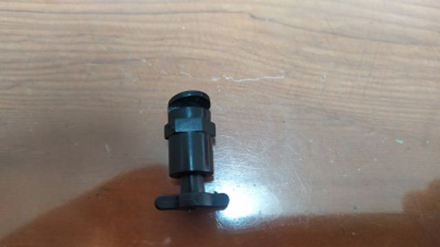

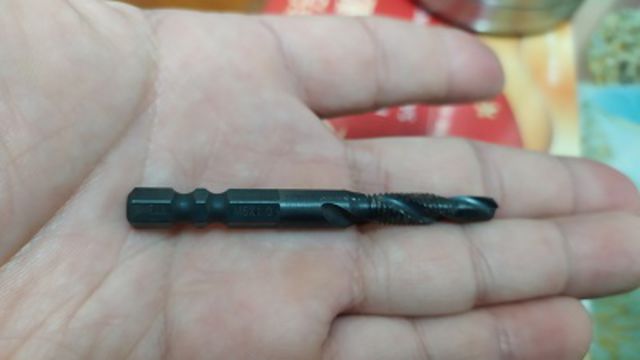

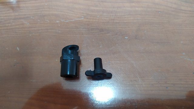

發表於 2023-1-1 10:32:32 來自手機 | 顯示全部樓層
本帖最後由 s13ae86s 於 2023-1-1 10:53 編輯
fruiter 發表於 2023-1-1 08:43
這網頁連結的其它產品
找到這種有螺紋的玫瑰噴頭
還有示範PVC裝配這種噴頭的影片
我目前是有使用你要用的方式,但我用1英吋水管,安裝1馬力的的加壓機。(實際上抽水馬達應該會更好,揚程的關係)噴頭是另一種形式的,我一共安裝120顆左右。如果全開效果不好,所以我分2區,一次開60顆,效果很棒。提供相關照片供參考,零件在蝦皮都買的到。不過這種噴頭有缺點,容易因外力碰撞斷掉。鑽孔兼洗螺牙的工具會有很大幫助,一次完成。目前在家零件不完整,(下面螺牙斷了),下午到田間再補拍。另外還有低壓滴灌的。之前汰換下來很多但是回收掉了,只剩下少許新品,若你有需要可以分享給你使用。
