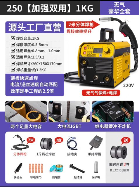

沒必要接NFB
便宜的直流電焊機上有大陸的220V電源插頭,要自己做一條長長的220V延長線接220V插座,一般是冷氣插座!
220V延長線:因只需負載1千瓦以內,可用1.25MM平方電纜線+台灣220V冷氣插頭+另一頭大陸的220V插板(插座),
也可淘大陸的延長線插板(插座),插頭剪掉,自己改成台灣冷氣用的220v插頭。
(大陸便宜的延長線很多是銅包鋁,會較粗,若要銅的建議自己淘電纜線+86型插座,自己做延長線)
焊把線:要輸出大電流,我是淘16mm平方,共6米,手要動來動去夾焊條的3.5米,接地的較短2.5米。(下圖買電焊機送的焊把線只2米)
銅線愈粗就越貴,焊把線越長,直流電電流會衰退愈多,所以焊把線夠用就好,沒必要太長。
直流電焊機很輕,放身邊就好,揹身上都可以,可減少焊把線長度且避免電流衰減太多。
我用勾錶量過直流電焊機,不管有焊沒焊,輸入負載只約500瓦(220V,2.3A),電焊機裡一堆變壓器和電容是交流轉直流電和「電容充電」,短路=電焊時靠大電流高溫把鐵溶掉,DIY電焊大多東摸西摸才焊(短路)那一下下,別連續焊太久就好,也沒本事一直連續焊。

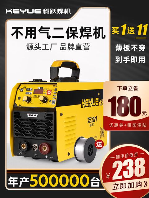

我是建議可自動出絲的無氣二保焊,不用買電焊條,但要買一整捲焊絲,若焊不鏽鋼,焊絲也另外買。這種二保焊和電焊條一樣都靠焊藥保護也都會冒煙,只比傳統直流電焊機貴一點。
嫌220V麻煩,買台灣110v直流電焊機,插110V插座就行。便宜的2000有找
若淘寶買220V的,含運後差不多價格當然就二保焊。
