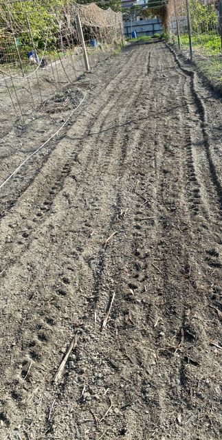

 樓主| 發表於 2023-4-16 20:03:41 來自手機 | 顯示全部樓層
本帖最後由 快樂農夫 於 2023-4-16 20:09 編輯
很高興向各位報告,我的中耕機似乎恢復正常了!傍晚上工沒有再熄火罷工了。
所有可能原因與採取因應對策如下:
火星塞有積碳情形:油氣燃燒不全或空氣供應不足。  所以清洗了空氣管路包括海綿及軟管灰塵。並換掉火星塞。
自動熄火:油路有阻塞?清洗化油器之前的管路及濾砂油杯。
感謝各位提供的寶貴經驗讓我能在一天之內解決了問題,謝謝各位!
