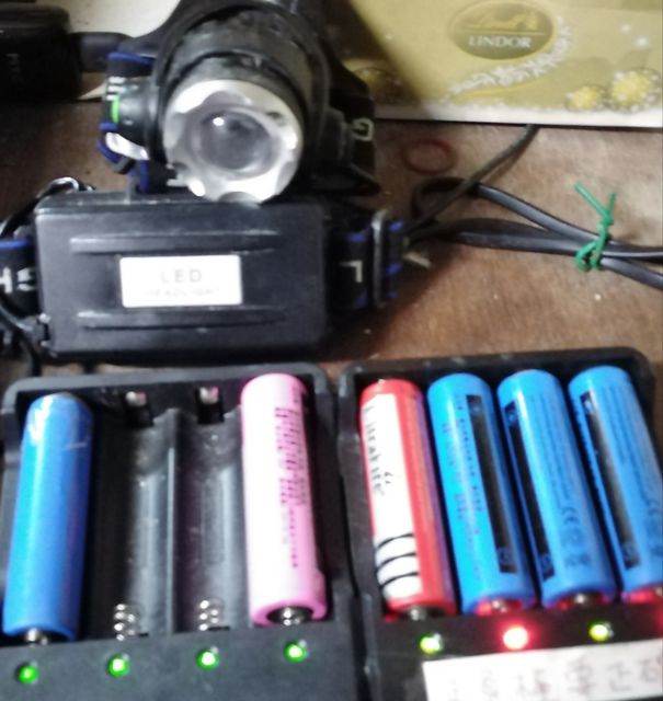

發表於 2023-4-20 18:53:42 來自手機 | 顯示全部樓層
本帖最後由 快樂農夫 於 2023-4-20 19:21 編輯
同學 發表於 2023-4-20 16:26
還沒想過激活電池的問題,以後要買我會注意的
很亮!不能直視它!也不適合戴著看書,因為太亮了。
菜園裡戴著頭燈工作用。
照片中有二個18650鋰電池充電器,裡頭放了6粒電池,四粒充飽了,二粒在充電中。上方的頭燈就是我提到的一組約250元內含二粒電池的頭燈。
採購自蝦皮
https://shp.ee/bd4q3ra
產品自身的充電插孔品質不佳,因此我都是將18650電池拿出來在獨立的四粒型充電器上充電。
18650的電池是3.7V,我串聯二粒當作9V電池替代品,用在遙控器上遙控動力噴霧機,確定操作正常。
單粒使用在[沒有蚊子的農場]那篇聊天裡提到的電蚊拍的外掛式電池,也很好用。
同學 + 15
