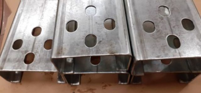

重型貨架、有孔的L角鐵,要增加沖孔的成本,相同應力的成本會比C型鋼要高。
沒孔的L角鐵比有孔的便宜。

台東另一家也有C型鋼,也可沖孔
都可以自己搭鐵皮屋了…
https://www.089862668.com.tw/steelmaterial.html
切刀、沖孔都要加錢,一般C型鋼好像6/12米長?長度剛好就不用切,若電焊的就沒必要沖孔。
若只外框,不含中間的細支架,我估計鋼材成本不到2萬元,盡量在當地買鋼材,否則那一點鋼材跨縣市的運費就好幾千甚至上萬。
