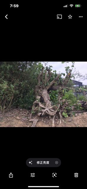

用挖土機挖樹根,有些業者會直接再就地挖一個洞,再把樹根埋掉就不用載走,這種方法不是很好,因為久了樹根爛了,可能地會不平,要找土來補平,若把樹根載走也會留下洞,也一樣要找土來補平,但後者會比較好..

建議您還是請挖土機處理,一次搞定既安全又省事!

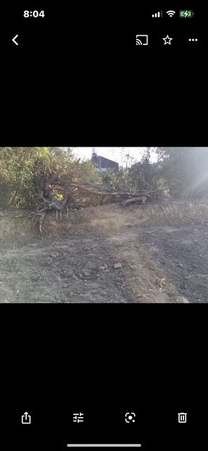

之前處理一棵樹花了兩年,好不容易把他處理乾淨,那天在挖這樹時,旁邊鄰居說土好多,跟我要,我跟他說,坑那麼大,要填回去,土不夠,這人就離開。

沒錯,花7500元,安心!

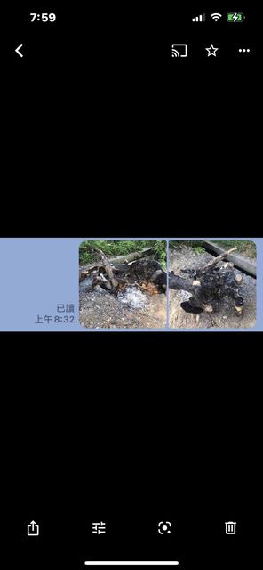

想到就很怕,怕使用者受傷,鏈鋸真是危險的東西,耐心用鋸子,等他腐爛,用時間換。

鏈鋸也不能跟沙土去接觸 因為會鈍掉
所以是不能鋸樹根的
軍刀鋸則是可以 但要買吃電瓦數越大的越好
我是買牧田JR3070CT 手提軍刀鋸
延長線就要用2mm那種動力線了
之前用來鋸掉落羽松的樹根 挺好用
但是買一隻的錢 跟怪手差不多 叫怪手會比較輕鬆
