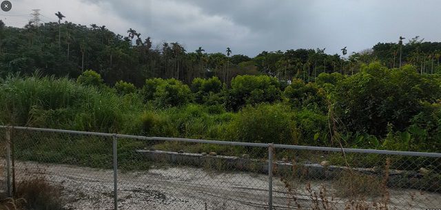

發表於 2023-7-19 01:58:03 | 顯示全部樓層
我都看草的長度高度還有種類跟生長位置決定,圓盤刀/牛筋繩/一字刀都會輪著用,
草沒超過膝蓋就用牛筋繩,禾本科雜草多的或是膝蓋以上就用圓盤或一字刀,
我的照片這個狀況(2個多月沒去割就長成這樣),我是用一字刀掛割藤片效率會比較好...
圓盤刀的話買60齒以上的!
