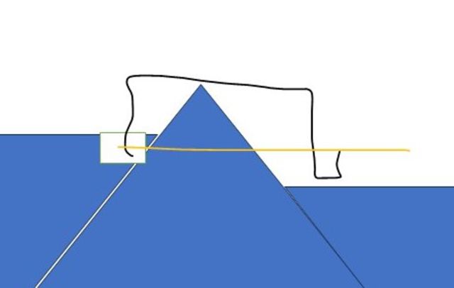

 樓主| 發表於 2023-9-8 21:00:17 | 顯示全部樓層
peichin 發表於 2023-9-8 20:33
如果可行建議找怪手或山貓直接將ABC整平比較好後續作業
一開始不知道水流進農田會沖走好多土,叫怪手來整平也是方法,因為a處收集數甲的雨水,做好後要做水泥溝,日後水溝要一直清因為雨水沖來太多土了,a 處之上坡度大水溝不積,但abc很平坦易積土
發表於 2023-9-8 21:12:42 | 顯示全部樓層
在a處的積水之最底部挖埋一PVC管,引至c處排出...

 樓主| 發表於 2023-9-8 21:40:58 | 顯示全部樓層
本帖最後由 和明園 於 2023-9-8 21:42 編輯
eastern 發表於 2023-9-8 21:12
這也是個方法,不過工程浩大,要請怪手了
如果管子不埋的話,就變成用虹吸法才行了

發表於 2023-9-10 03:33:16 來自手機 | 顯示全部樓層
本帖最後由 FlyNews 於 2023-9-10 23:56 編輯
和明園 發表於 2023-9-8 20:09
填土也是個方法,不曉得要花幾萬才行
填土只要一台怪手,成本比挖溝、埋管還低吧!
若用虹吸,A處的水管沒水後,又要想辦法再抽一次水讓管內水灌滿後才能再次虹吸,會被搞到沒力。只適合用一次,非長遠之道。
若B最高處也有泥土,也可把最高的B處攪成泥水,久了之後積泥到次高A處,靠時間就會慢慢解決。
或A處不理他,積水就積水啊!
就養點魚種點植物/雜草,植物會吸附空氣中的碳變成莖葉果實,植物每年生長爛掉後就變成泥。靠時間就能解決,只要積水不影響環境,不用急於一時。

發表於 2023-9-11 09:00:27 | 顯示全部樓層
和明園 發表於 2023-9-8 17:49
若用虹吸法,裝了逆止閥,排完水後水管仍滿水嗎可讓下次積水又自動排水?若不能,有辦法做到這樣嗎?
我的四尺玻璃魚缸高度60公分,是用這種方式保持水高40公分,雨水只要高過40公分自動排出。
你需要在A地挖一個蓄水池,蓄水池必須保留一些水不能排光...
B是最高點...
C的出水口.....必須要可以調整高度,高度是A地蓄水池的保留水的高度。
A點的水只要高過C的排水口會自動排掉....
水管中必須注滿水呦,這樣才會有虹吸的效果,如果水管中有空氣進入就無法吸水了...
魚缸小...我是四分的水管...
你的A地若會積很多水,我還是建議挖溝或是埋一支大水管...
