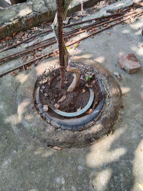

同學 發表於 2023-9-30 20:26
賽滅寧上次去買火蟻藥,好像也是給這個
我這個用火烤不到~~
鋼筋拔掉 盆子挖起來
土挖出來燒或是煮熱水
不然就得灌藥囉 10~20kg
746
32551
發表於 2023-10-1 06:51:37 | 顯示全部樓層
Zefram 發表於 2023-9-30 21:39
鋼筋拔掉 盆子挖起來
土挖出來燒或是煮熱水
不行啦!還在長瓜
花盆通地下,水泥板底下有點空心,範圍太大
以前都10月中,白蟻才出來咬,今年老房子整修後牠沒東西咬,9月初就被啃掉一棵了
只能收成後,買罐白蟻油,噴噴混合一下泥土了(以前都這樣)

發表於 2023-10-1 11:12:56 | 顯示全部樓層
同學 發表於 2023-10-1 06:51
不行啦!還在長瓜
以前都10月中,白蟻才出來咬,今年老房子整修後 ...
種完瓜 藥灌一灌就解決了 看描述白蟻不是很大窩
同學 + 15 感恩啊!

發表於 2023-10-1 12:30:03 | 顯示全部樓層
eastern 發表於 2023-10-1 11:58
農作物治"白蟻"可以使用食品級的矽藻土即可!
矽藻土是粉末狀,可以加水噴灑亦可直接粉末施撒...:loveline ...
物理防治 只能治標
白蟻窩應該是藏在水泥鋪裝之下  如用農藥比較能一網打盡
eastern + 20 感恩啊!

發表於 2023-10-1 14:31:04 | 顯示全部樓層
還真的沒想過這種東西
不過都在地下,沒枯委也不會去發現白蟻,不知有沒有效

發表於 2023-10-1 14:34:01 | 顯示全部樓層
Zefram 發表於 2023-10-1 12:30
物理防治 只能治標
平常也不見白蟻,以前是10月,感覺乾燥時,才會來咬絲瓜
我懷疑是隔壁還有棟沒人住的老房子,爬過來的
