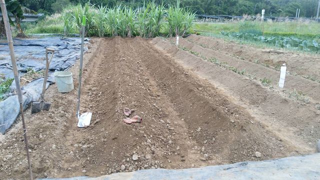

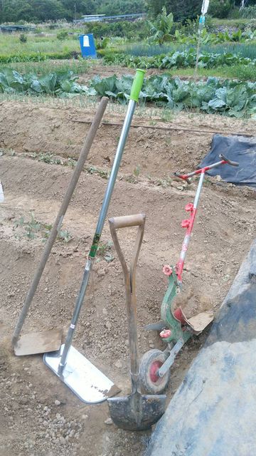

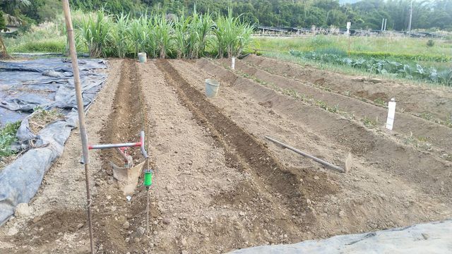

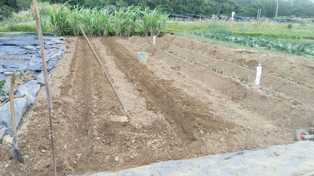

本帖最後由 tsou4 於 2023-11-14 09:02 編輯
田園4寶,我們的200坪小菜園都靠它們,用小折翻土前先用圓鍬粗挖順便撿草
小折中耕機只用來翻鬆泥土,有時要開溝也只是一兩行短短的換培土刀具嫌麻煩
拉水線手拉犁拉溝還滿直的
做畦跟培土功能好的應該要中型10馬力的可能較實用吧
功欲善其事,必先買對機器

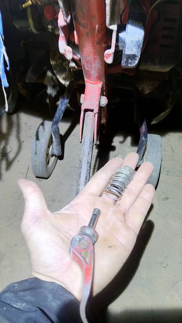

發表於 2023-11-18 20:19:04 來自手機 | 顯示全部樓層
本帖最後由 tsou4 於 2023-11-18 20:21 編輯
小折翻石頭很方便,變翻邊撿
大顆撿起來,小顆就不影響
阻力棒螺絲用8年才斷,所幸螺帽彈簧有撿到,螺絲有備料
