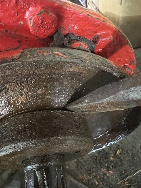

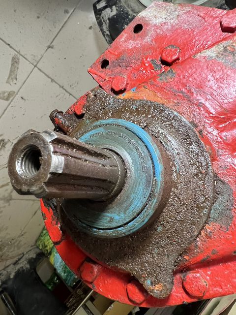

 樓主| 發表於 2023-11-24 20:38:10 | 顯示全部樓層
smhu 發表於 2023-11-24 17:59
那裡面只有黃油沒有齒輪油...
可是我的第2張照片裡面
確實油從那裏流光光
我地板都是油,連箱子都吸油了
之前有請人來換過一次
擺了3個月
但是好像沒有弄好
我才想要自己弄
我有看過換過類似的
https://www.youtube.com/watch?v=j1t7u_7caX0
只是影片裏面的人  輕輕敲敲就出來
我是敲了老半天
還是敲不出來
今天有買鍊條管鉗
用轉得看轉得出來嗎
明天假日再試試看
如果真的不行,我就把他用砂輪機切掉>"<

發表於 2023-11-24 21:18:49 | 顯示全部樓層
本帖最後由 Zefram 於 2023-11-24 21:20 編輯
der57986 發表於 2023-11-24 20:38
可是我的第2張照片裡面
確實油從那裏流光光
我地板都是油,連箱子都吸油了
裡面是裝油沒錯 我也漏過油
影片中很好敲 是因為他有自製的鐵鍬
其實去買個平鑿刀效果也是一樣 太厚拿砂輪機磨薄一點就能敲進去了
你用鍊條管鉗 如果鐵碗材質很爛 只會越纏越緊 越難拆 卡越死

發表於 2023-11-25 09:41:38 | 顯示全部樓層
本帖最後由 og2h 於 2023-11-25 09:43 編輯
先要找 裂縫 敲裂縫
你這個有外突 跟 內部兩個外鐵
要看是連在一起還是分開的
連在一起的 怎麼敲都沒用

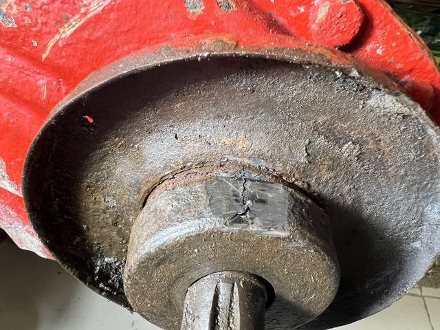

 樓主| 發表於 2023-11-25 16:23:40 | 顯示全部樓層
可是我的第2張照片裡面
確實油從那裏流光光
我地板都是油,連箱子都吸油了
試過了許久
還是敲不下來
只好磨掉一部份,敲出來
裡面還有小藍軸承蓋子要開
型號記起來
和研磨下來的外鐵蓋也一起拿去農機行買
期待下星期能完成
開心呀~

發表於 2023-11-25 18:07:12 | 顯示全部樓層
der57986 發表於 2023-11-25 16:23
試過了許久
還是敲不下來
看到縫隙時 再多加一隻平鑿就能撬開了
發表於 2023-11-26 13:57:05 | 顯示全部樓層
本帖最後由 og2h 於 2023-11-26 14:03 編輯
沒有 噴 wd40 鐵鏽會黏住 卡住
生鏽的 要維修前 都要先噴 wd40
