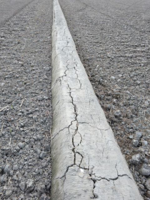

 樓主| 發表於 2023-12-30 03:31:55 | 顯示全部樓層
iki 發表於 2023-12-29 12:52
有田埂。
這個田埂看來是純粹用土堆起來的,堆完土後需要再夯實嗎?

發表於 2023-12-30 04:24:46 來自手機 | 顯示全部樓層
就挖土機壓一壓,沒有特別夯實。

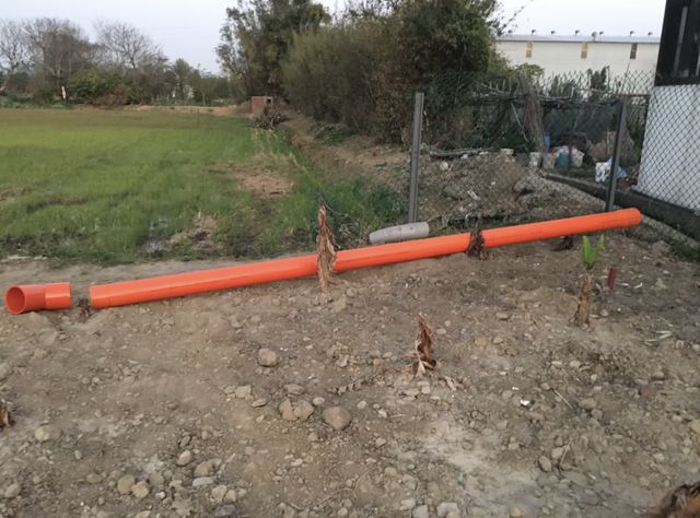

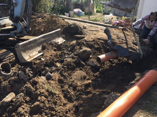

發表於 2023-12-30 14:47:15 來自手機 | 顯示全部樓層
之前有埋兩隻水管,避免水經過,讓我的地濕濕的,怕不方便。
