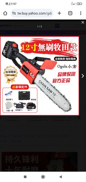

 樓主| 發表於 2023-12-29 19:50:47 | 顯示全部樓層
smhu 發表於 2023-12-29 19:36
就算再怎麼兩光的玩具鏈鋸,在鋸鏈要隱入轉盤前,也都會有設計一個抵住枝條的機構吧...
我的是這種型號的鍊鋸
您說的功能好像這把鍊鋸都沒有

發表於 2023-12-31 16:51:23 | 顯示全部樓層
小小圓仔 發表於 2023-12-29 19:50
我的是這種型號的鍊鋸
您說的功能好像這把鍊鋸都沒有
也許你的這型電鍊鋸需要用到兩隻手操作,與油鍊鋸一樣一手抓機器一手按油門
而較無法固定會搖擺枝幹,就無法用另一隻手將其固定,造成切割不易!
所以如你之前提到桂花枝幹,還是用單手持的電鍊鋸(如#10F所示)較為好用!...

 樓主| 發表於 2023-12-31 17:57:25 | 顯示全部樓層
本帖最後由 小小圓仔 於 2023-12-31 18:06 編輯
eastern 發表於 2023-12-31 16:51
而較無法固定會搖擺枝幹,就 ...
我都是一人作業
那台電鏈鋸大部分都是雙手操作
一隻手拿鏈鋸也是可以但是很不穩定
電鏈鋸雖然輕。但加上電池很可怕
桂花枝條很晃 所以碰一下鏈鋸就落鏈
現在改成無刷角膜機裝鋸片
就沒問題了
因為角磨機的轉速很快 下去就直接過去
