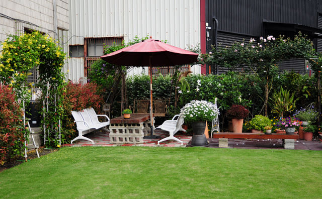

請問果樹下乘涼泡茶要用什麼防雜草?

看圖說話...紅白磚下面要鋪二層抑草蓆喔

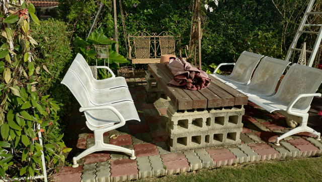

發表於 2024-1-11 08:34:45 | 顯示全部樓層
本帖最後由 老莊 於 2024-1-11 08:37 編輯
fruiter 發表於 2024-1-10 14:40
請問鋪二層抑草蓆的用意是怕第一層破掉嗎?
連鎖磚是一個不錯的選項,也不貴
但就是要自己慢慢鋪,地要整 ...
鋪二層只是加強抑制雜草效果而已
除了紅白磚也可以用50*50公分的地墊
下圖一邊是紅白磚,一邊是地墊
地墊下面一樣鋪二層抑草蓆
