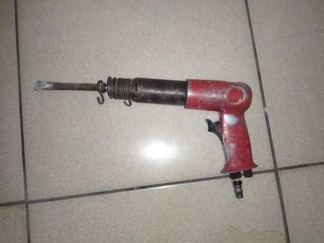

發表於 2024-2-16 14:17:58 | 顯示全部樓層
Zefram 發表於 2024-2-16 13:02
其實要看厚度與材質
不然用20P的大鐵鎚敲 也是能達到目的
樓主沒說, 就我們一群人在瞎猜!
我都是用一字起子, 再不行就動用"氣動鎚", 這個一公斤半, 比較輕, 1支只要幾百塊, ! 前題是要有空壓機!
再不夠力就有請師父了!
大支"鴨頭仔, 是體力活, 在我能力之外!

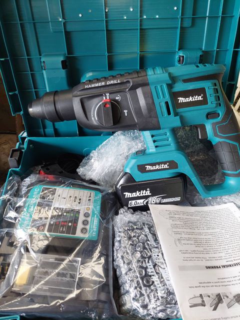

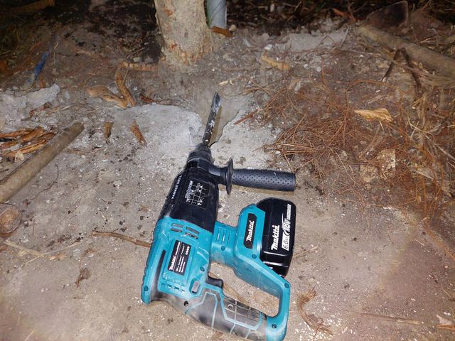

 樓主| 發表於 2024-2-26 20:06:54 | 顯示全部樓層
經過達人好心回覆,了解必需買機器。農機行說插電的4500元,worx裝電池的16000元,於是上網找,牧田原廠機器晶片電池二個加上快充只要3000元,真是佛心就買了
還擔心是山寨品,不過看起來很有質感,應該不錯
使用後效果佳,確實是真震動電鑽,唯一缺點是一個6a電池用不了十分鐘,只好慢慢打了。打到底本以為水泥地只十公分,竟然打了二十公分,前地主真捨得。

發表於 2024-2-26 20:49:13 | 顯示全部樓層
和明園 發表於 2024-2-26 20:06
經過達人好心回覆,了解必需買機器。農機行說插電的4500元,worx裝電池的16000元,於是上網找,牧田原廠機器 ...
牧田山寨貨真的是有夠多
恭喜本論壇 第二個買到山寨貨
原廠牧田 6AH電池 一顆要3400...
所以主機+雙電池+充電器只要3000...嗯...
和明園 + 15 網拍沒看過真原廠貨

發表於 2024-2-26 21:42:56 | 顯示全部樓層
Zefram 發表於 2024-2-26 20:49
牧田山寨貨真的是有夠多
恭喜本論壇 第二個買到山寨貨
沒辦法! 真假難辨呀! 只好以價錢取勝! 反正用壞了再買就行啦!...
以前山寨還會遮遮掩掩的,如:SONY改成SCNY
現在反正正廠也有可能是MIC的,乾脆就大大方方賣便宜貨...
Zefram + 20 人生如浮雲!

發表於 2024-2-26 22:39:43 | 顯示全部樓層
本帖最後由 Zefram 於 2024-2-26 22:44 編輯
eastern 發表於 2024-2-26 21:42
以前山寨還會遮遮掩掩的,如:SONY改 ...
買工具都會想用很久
最不能接受是買到假貨 然後很快壞掉 這等於是花兩次錢
原廠單主機也要5000多
但電池跟充電器只需要買一次而已...
之後單買主機 其實也不是太貴
但主要還是 鎚鑽的破碎功能只是輔助  只能用作細修
要當破碎鎚用 可是會打很久的
山寨版 可能打一天 主機就直接燒燬升天了
