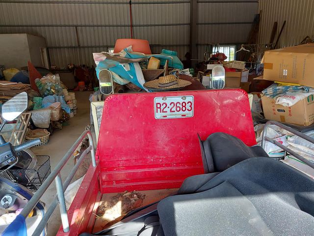

發表於 2024-3-1 17:32:48 | 顯示全部樓層
本帖最後由 peichin 於 2024-3-1 17:36 編輯
smhu 發表於 2024-3-1 06:27
我大小兩台農地搬運車皆沒有領牌,但在有情的鄉間,由於聲音很不小,對於其他用路人來說,也很有提醒的作 ...
我家的案例:
家父開著搬運車要去田裡一定會過台19甲,那次就在那一小段的台19甲機慢車道上被一輛125重機追撞,機車騎士骨折當時有叫警察和救護車,因為父親80幾歲了所以請警察通知我到場(我當時還以為是詐騙),我到場後跟警察說我家的車子有農用車牌、柴油引擎時速不會超過25公里,當時警察也檢視車牌和車輛狀況後拍照完跟我說明天下午請我父親去善化交通隊做筆錄,要去前先打電話問一下承辦員警是否在,隔天打電話過去問時員警說不用做筆錄了還問我車子是否要要求損害賠償,我說為什麼不用員警回說農用搬運車有農用車牌行駛於機慢車道對方追撞所以對方權責,他有跟對方說明後對方有寫切結書自己處理,還問我是否要求損害賠償,我車子幾乎無損所以也就沒要求賠償案子結束。
重點:有農用車牌可以合法行駛於公路上,所以後來買的耕耘機我也有申請農用車牌。
