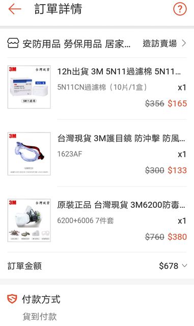

 樓主| 發表於 2024-7-24 14:40:51 來自手機 | 顯示全部樓層
本帖最後由 快樂農夫 於 2024-7-24 14:46 編輯
我以前在這個賣場買的。
是否3M正品?我不敢確定,但使用上是有很不錯的效果,因為噴藥過程中我都沒有聞到農藥味。
https://tw.shp.ee/FYAKSZd
