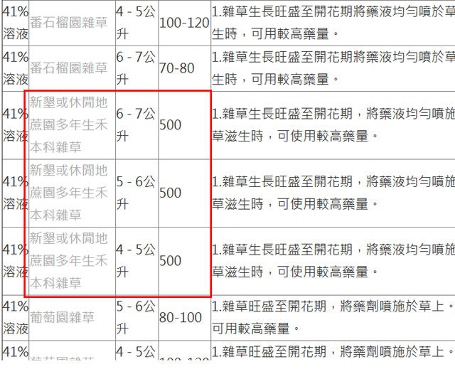

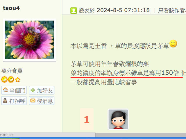

1. 150 倍 " 以下 " 的水量 ----> 就是 " 稀釋濃度 " 高於 150 倍. ( 不會看不懂中文的字義吧 ? )   同樣也是說, 至少比 150 倍 更濃 的意思.
而且, 有看到過 150 這個數字 的人, 不是只有我一個人而已.
一些網路討論的話, 100 / 150 / 200 的數字, 都曾經出現. ( 基本概念是, 殺得死, 比例就已經夠了, 殺不死的話, 濃度再繼續增加而已 ).
" 多年生禾本科 " .... 連 500 倍 都有出現哩. ( 能夠噴的死的話, 稀釋越多, 藥量越省 ).
總不會不知道, 禾本科 是哪些吧.
我只是建議 " 至少不低於 150 倍 " 的比例, 去試噴看看. ( 先用那個比例去嘗試, 可能就可以殺得死了 ).
如果噴不死, 就把濃度增加到 120 甚至於 100 倍 ---> 想要搞到 30 倍, 也是個人自由.

發表於 2024-8-5 20:46:28 | 顯示全部樓層
nature4d 發表於 2024-8-5 18:41
1. 150 倍 " 以下 " 的水量 ----> 就是 " 稀釋濃度 " 高於 150 倍. ( 不會看不懂中文的字義吧 ? ):funk ...
果然是沒有實戰經驗,在網路上搜尋一下,就講得好像是自己的經驗似的...
拍一下是那一家的年年春,在瓶身上講說可以150倍的吧...有圖有真相哦...
您的回覆,在以後也同樣的有可能會被搜尋到。然後那個可憐蟲,如果相信網路上寫的,那就噴吧...
對於英英美代子的人來說,噴一次不死,可以下一次調濃一點再噴一次。但多久可以知道除草劑的效果?固殺草大概是3~5天,而年年春大約是2週。對於不急的人來說,可以慢慢試...
壬酸用最多在那裡?用在那些沒有時間等看有沒有效果的農作上...
當然壬酸也可以稀釋到幾百倍或是幾千倍,差異在於是否錢太多,人是否太閒...每種除草劑的情況都差不多,簡單的說,就是分成有效跟沒效...
網路上有些東西需要稍微過濾一下,禾本科底下是有幾個亞科;但是分成一年生或是多年生,本身結構裡有沒有木質部分成草本跟木本,這都是植物的性狀。知道嗎?竹子就是禾本科裡頭多年生木本的哦...500倍?我看50倍都噴不死...
